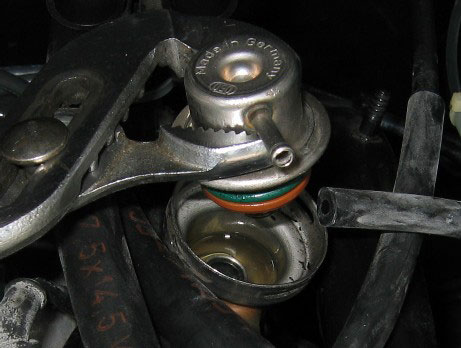

ВСЁ разобрался!!!!!!! Почистил его сетка была забита вообще в хлам! Теперь не глохнет!Всем спасибо!!!![]()

Прочитал сегодня эту темку и после работы свой разобрал. Сеточка тоже была забита полностью. Почистил, карбклинером,но боялся чтобы не разъел резинки уплотнительные. Собрал. Проверил - подтёков нет. Завтра буду тестить целый день![]()
