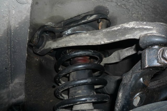

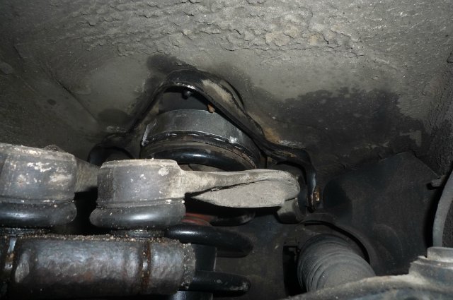

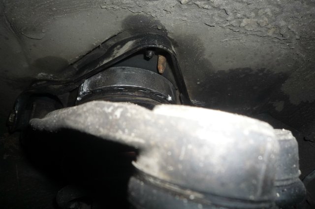

Поставил проставки (перед+2,5 см, зад=3 см) Горя не знаю. Доволен. Сзади не пробивает. На трассе остойчив, езжу с семьей 90-100 км\ч.
Главное не переборщить с размером проставок.

ladjak, а где ты такие проставки брал? и высота у них какая? и как я вижу по фоткам ставились между тарелкой и корпусом?! вчера консультировался с пацаном знакомым хорошим, он сказал что надо посмотреть насколько возможно поднять и сделать на заказ, но сказал не более 2 см проставку сделать ( я хотел вообще на 5 см машину поднять, т.к. люблю вылазки на природу) у него чуть глаза на лоб не вылезли =) сказал, мало того что амортам будет плохо так еще и шрусы будут на износ работать, т.к. будут стоять криво
| Получено: 23 Отправлено: 72 |
Ну как-то так. Это на моем авто.
Хотя ранее уже выложили
Зад я так думаю можно тоже проставками приподнять(дешевле существенно), только аморты придеться поставить от 1ВВ, так как проставка 4 см высотой, аморт 1ВВ на 2 см выше европейского(когда аморты менял я их сравнивал). Наверное при переезде полицаев шток амика бить не будет. Повторюсь, я с зади менял пружины и амики от европы на 1вв.
Конечно, вылезут тут глаза на 5 см поднять, а на 2,5 мона, это как раз будет та-же высота (с твоими старыми пужинами) как и с новыми пружинами от подвески 1ВВ.ladjak, а где ты такие проставки брал? и высота у них какая? и как я вижу по фоткам ставились между тарелкой и корпусом?! вчера консультировался с пацаном знакомым хорошим, он сказал что надо посмотреть насколько возможно поднять и сделать на заказ, но сказал не более 2 см проставку сделать ( я хотел вообще на 5 см машину поднять, т.к. люблю вылазки на природу ) у него чуть глаза на лоб не вылезли =) сказал, мало того что амортам будет плохо так еще и шрусы будут на износ работать, т.к. будут стоять криво
P.S. Я не продаю проставки и не агитирую никого на их установку. Спросили, я ответил как сделал сам на своем авто. Доволен как... просто доволенКаждый решает сам

это только на зад, т.к. при попадании в ямки пробивает. С передом не нада мудрить, хватает тока проставки
ШРУСЫ придется в скором времени поменять, т.к. рабочее положение будет другое и начнут потрескивать.
Также при установке желательно отпустить все сайлены подвески, в том числе и задней балки. После сборки поставить авто на колеса, т.е. на свой вес, покачать чтоб встало все на свои места и протянуть сайлены.

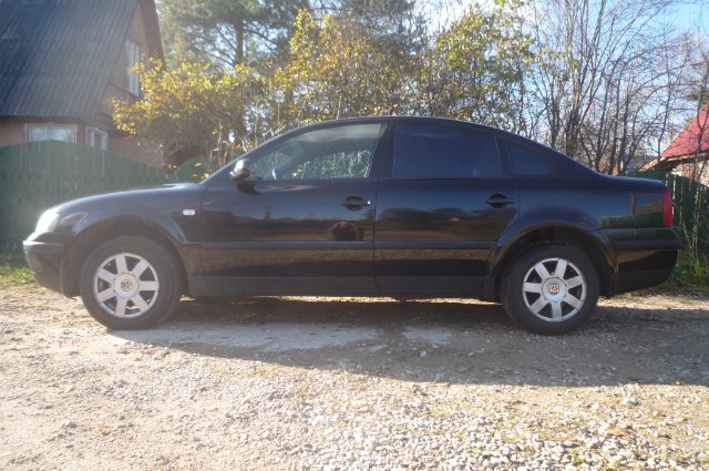

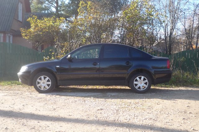

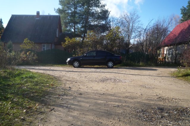

Вот фото моей машины. Извините за качество, фотограф я плохой, но в общех чертах клиренс можно увидеть.
Одному с рулеткой и фотиком не справиться, поэтому: перед 70,5-71см (мерял на гравии), зад 71см![]()
