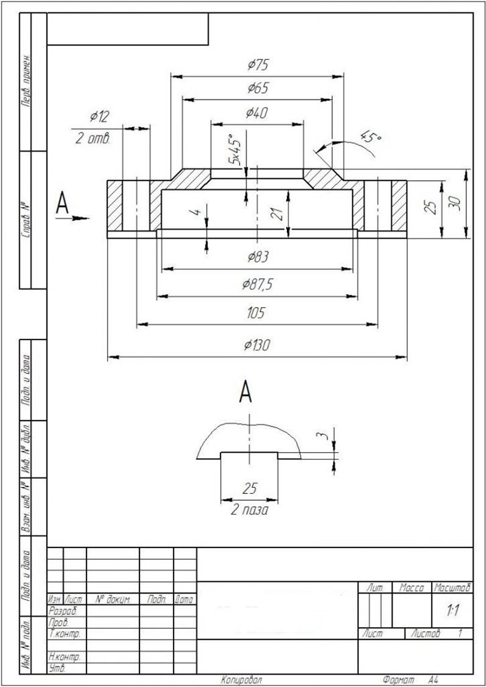

    Всем привет! решил ставить себе проставки.
    в связи с этим есть пара вопросов:
    сейчас у меня перед 68см, зад 70см - хотелось бы побольше.
    1)если ставить на перед 2,5см, то на зад сколько? 4см? и нужно ли убирать старые резинки с зада ил и оставить? и куда ставить? вроде в теме пришли к выводу что над пружиной.
    2)передние куда ставить? одни http://1gur.ru/?mode=product&product_id=52395603 пишут что между опорным кронштейном и верхней тарелкой пружины, другие http://1kts.ru/?mode=product&product_id=370176401 что между кузовом и стойкой(в этом случае как я понимаю, стойку разбирать не надо будет, а просто снять).
    Passat B5+, 2003г.в, 2.8, BBG, V6, 4 motion, АКПП, климат, алькантара.

    Вот тебе чертеж на передние проставки. Зад пока не спеши ставить, перед поставь, а там видно будет. Задние я видел на драйве. У меня тоже был макет, попробую поискать. Но я не ставил назад.
