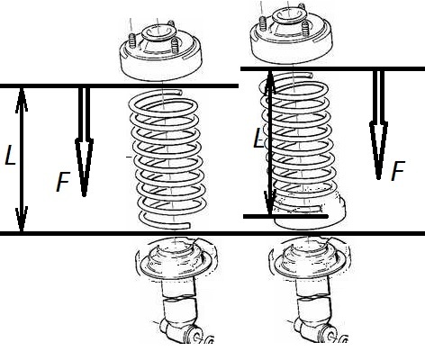

    Urgan, так, для общего развития:
    L = F/m
    где
    L - длина сжатия, мм
    m - жесткость пружины, Н/мм
    F - сила сжатия, Н
    Теперь нарисуй пружину с проставкой под(на) ней и без, и приложи сверху на бутерброд силу сжатия (вес авто). Жесткость пружины при этом не изменится.
    Единственный способ увеличить жесткость - это дополнительно нагрузить пружину, тоесть к весу машины добавить какую-либо еще силу, сжимающую пружину.

    Вот:
    L - длина сжатой пружины под воздействием силы F (вес авто). Остальное должно быть понятно.
    Цитата Сообщение от Urgan Посмотреть сообщение
    Если ответите на мой вопрос, то поймете суть.
    Какой вопрос? При установке проставки 3см авто выше 3см не поднимется. Это элементарные вещи. На картинке все нарисовано, наглядней некуда.
    Urgan, надо уметь достойно проигрывать.

    Ты меня проверяешь или действительно не понимаешь физики процесса?
    Объясняю:
    1 случай. длина пружины L. Ее нужно сжать до размера L1. Жесткость пружины m. Усилие, необходимое для этого F=(L-L1)*m
    2 случай. Длина пружины L. Высота проставки Lп. Все это вместе надо сжать до размера L1. Жесткость пружины m. Усилие, необходимое для этого F=(L+Lп-L1)*m.
    Как видим, во втором случае требуется Большее усилие.
    Теперь вывод применительно к авто: если машина с проставками не будет тяжелее, то она будет выше.
    Что и требовалось доказать.
    Urgan, если со школы забылось, то можно погуглить. Эти вещи описывает закон Гука (был такой физик)
