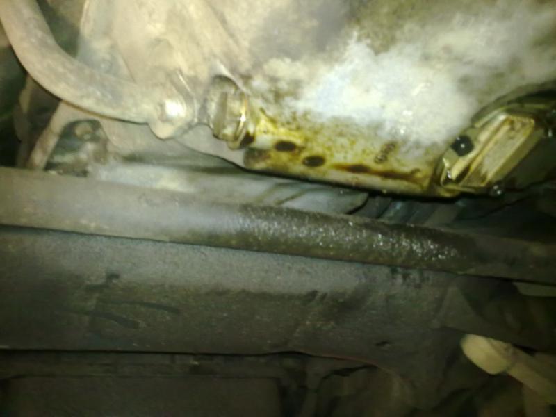

    Цитата Сообщение от frenki69 Посмотреть сообщение
    ...гммм...очень интересно ?...А как они попали в систему ВКГ при съеме генератора?....полмашины разобрали что ли?.....у меня вроде такой же матор но ВКГ совсем не касается там никаким боком.....Если масло во впускном патрубке.то ВКГ может ине иметь к этому никакого отношения....и небольшой налет масла допустим на турбовых моторах....
    Ну вот то, что на фото - это норма или уже нет?
    Посмотрел фотки...правда не все(нижние не открываются)....подтек масла не говорит о разборе двигателя.....надо выяснять откуда сопливит....возможно и прокладка под маслоохлодителем накрылась(одна из болезней наших моторов)....А вы сразу двигло разбирать!!!
    Я как раз категорически против того, чтоб двигатель разбирали.
    Это мнение сервиса было, которое ВКГ делал. Мол, если не поможет повторная замена обратного клапана, то это минимум голову снимать и лезть в двигатель.
    .....Замена маслосъемных в ВАГ сервисе у Васи порядка 5 килорублей без снятия головы и с гарантией(не реклама)....ЭТО ЕСЛИ КОЛПАЧКИ ПОДУСТАЛИ....А так смотреть надо....Лучше у незаинтересеванного лица.....Или к проверенным....Например к Базарову с Румми на диагностику съездить...
    Я Базарову отписала в личку. Теперь остается только ждать
    И мне не совсем понятно что означало "разбирали турбину" что бы продиагностировать????....Может сняли патрубок с улитки? И вал покрутили туда-суда?
    Нет, сказали, что ее достали (я изначально приехала туда на замену турбины(, она идеальная, менять не надо. И сделали ВКГ.
    kittyca
    ,Так что в итоге с генератором???....Починили?
    Да! Всего 970 рублей получилось 370 щетка и 600 разбор гены Я счастлива
    а так фотки -открываются?
    http://gallery.greedykidz.net/get/10...8102011097.jpg
    http://gallery.greedykidz.net/get/10...8102011098.jpg
    http://gallery.greedykidz.net/get/10...8102011099.jpg
    Прокладка поддона...точнее там нет прокладки, там герметик и пробка кажись течет. А может и сальники текут.
    очень похоже.....кажусь мастер криворукий поработал....
    .....у тебя на фотке нет ВКГ....есть ДЗ(дроссельная заслонка)...а она к ВКГ не имеет никакого отношения.....немного масла есть всегда если турбинка подкидывает или колпачки подустали.....это не смертельно.....а то что тебе там меняли клапана и тройники это полдела......все остальные трубки чистили-меняли?....например металлические...которые...гммм...над турбиной...
    Расскажите, какую волшебную фразу мне сказать на сервисе, чтобы мне починили именно ЭТО?
    А не 150 работающих дорогостоящих вещей?
    Я списала все, что было в наряде.. Получается, не меняли. Но в работах числится "чистка вентиляции картерных газов".
