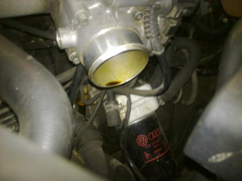

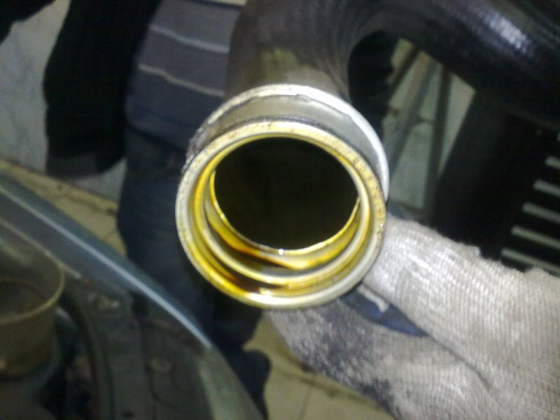

в патрубке от куллера к ДЗ, оно и будет там, в зависимости от того сколько и диагноз соответствующий ...
ДЗ очень грязная ??? в прошлый раз мыли ???
когда был прошлый раз ???
что чинили ???
| Получено: 2 Отправлено: 0 |
ДЗ, вроде, не мыли.
При мне ее не мыли в принципе, а машина у меня два года уже.
Чинили:
в первый раз - чистили ВКГ, поменяли Отвод ВКГ, обратный клапан ВКГ, клапан ВКГ, прокладка натяжителя цепи, прокладка клапанной крышки, фильтр воздушный, тройник ВКГ (2 шт.), эжекционный насос. Открыли турбину, сказали, что она в идеальном состоянии.
На какое-то время масло течь/жраться перестало.
Через 4 месяца (пройдено 3,5 тыс.км) все началось по-новой.
Поменяли (там же) обратный клапан, патрубок и поставили новый воздушный фильтр.
Неделю я отъездила нормально, теперь снова течет.
А сегодня, снимая генератор, увидели вот что:
http://gallery.greedykidz.net/get/10...8102011101.jpg
http://gallery.greedykidz.net/get/10...8102011100.jpg
А, ну и вот еще, что течет:
http://gallery.greedykidz.net/get/10...8102011096.jpg
http://gallery.greedykidz.net/get/10...8102011097.jpg
http://gallery.greedykidz.net/get/10...8102011098.jpg
http://gallery.greedykidz.net/get/10...8102011099.jpg
В общем, со всех щелей...

здается мне, лапшу вам вешают, масло даж не в пыли....такое впечатление что спецом испачкали и показали....(на поддоне картера)
Нет, нет, это Вы зря
Я от машины не отходила. Сама загнала, при мне подняли, открутили.
А не в пыли потому, что я ее в дожди поставила в субботу и вот сейчас только завела, доехала.
Проблема давняя, на самом деле. У меня литра два масла уже вникуда ушло...
