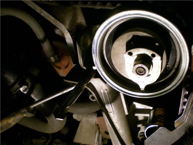

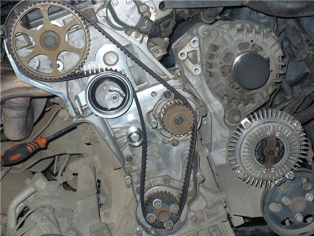

    Неа, натяжитель не меняли.. Видимо, надо было? Возможно ли ослабить грм, не разбирая морды или могут быть какие другие варианты?

    Если руками с инструментом подлезешь, то можно.
    Главное- поставить стопор на натяжитель... Потом выставлять зазор на ролике...
    Но у меня такое ощущение, что на фотках натяжитель сжат... Либо не сняли стопор... Либо ему кирдык и ремень натянули только роликом... Не знаю на сколько это возможно... Не пробовал ни разу. Либо натянули ролик так, что натяжитель не в состоянии даже шток вытащить...
    Но натяжитель при смене ремня тоже желательно менять...
    Я-бы поехал в сервис. Пусть переделывают.

    Ехать далековато.. Из Твери в Минск :\. Чувствую придется пытаться разобраться самим.. На днях буду пробовать ослаблять ролик.. Кстати стопор где вставляется примерно?
    Отвертку видишь? Здесь она вместо стопора стоит...
    А зазор выставлять здесь:
    мне так же в сервисе натянули. Хорошо сразу после выезда посмотрел. Переделывал сам без снятия морды. Надо просто пластиковый воздухозаборник снять и всё будет гуд! Из инструментов надо длинный качественный 6-гранник на "8", накидной ключ на "13" и два гвоздика вместо цапфового ключа. Еще стопорная пластина или отвертка. Исправный натяжитель в холодном состоянии вдавливается около 5 минут. Теплый минуты три.

    В данный момент ослабляю натяжку ремня на грм.
    Я так понимаю, действия такие: не откручивая гайку ролика, шестигранником вдавливаю натяжитель(кстати вдавился он за минуту примерно...?), затем сбоку стопорю отверткой(её видно на фото), далее ослабляю гайку ролика, и цапфовым ключем, слегка поворачиваю эту хрень(с двумя отверстиями) против часовой стрелки(ремень натягивается немного), одновременно держу цапфу и закручиваю гайку на 13" крепления ролика. Затем выдергиваю отвертку и вынимаю сверло. Зазор должен остаться прежним, а шток натяжителя упереться в лапу ролика.. Всё верно?

    Да , только потом неплохо прокрутить движок и еще разок проверить зазор.

    Ну проверь на всякий, руки явно были кривые.
    При таком раскладе он должен был быть перетянут.
    И на видео звук явно перетянутого ремня.

    Всем большущее спасибо за подсказки и советы) С ремнем разобрался, больше не гудит вроде как) Када ослаблял и натягивал ремень, боялся что уйдут метки, правда не понимал как, если ремень сидит на шкивах. Нижнюю метку не было видно, только метку на шкиве коленвала. Видимо, ответная метка на кв, под железным кожухом?
    В принципе ничего сложного, для первого раза, один управился за 8 часов))
