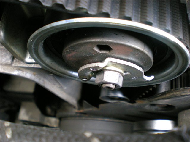

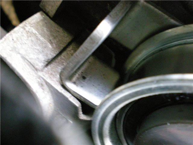

    03.06.2011
    181
    Выкладываю фото ролика и натяжителя(подлез насколько смог). Также, видео воющего звука. Это явно от грм...
    И ещё, после того как в сервисе заменили ремень, заметил что кондей перестал работать. Вентилятор включается, а не холодит. И расход л/ч не повышается..
    Passat B5+, 2003, 1.8T AWM, МКПП
    11.11.2009
    Петрозаводск
    18,392
    Получено: 2,043
    Отправлено: 328
    Да. Этот ролик надо выставлять на 8 мм. от сжатого штока натяжителя...
    На сколько я могу судить по фоткам... Натяжитель зажат полностью... Кстати... Его меняли с комплектом ГРМ?
