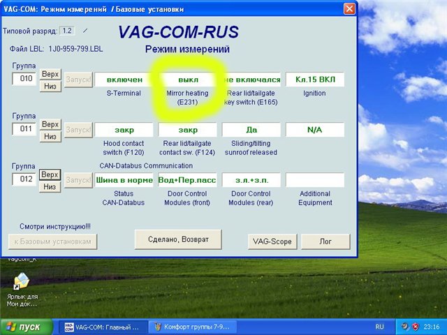

    Сигнал на включение обогрева легче посмотреть Vag-Comом в контроллере БК 10 группа 2-е окно. Переключая джойстик из среднего положение в любое крайнее и наблюдать изменение Mirror heating (подогрев зеркал) с "выкл." на "вкл."
