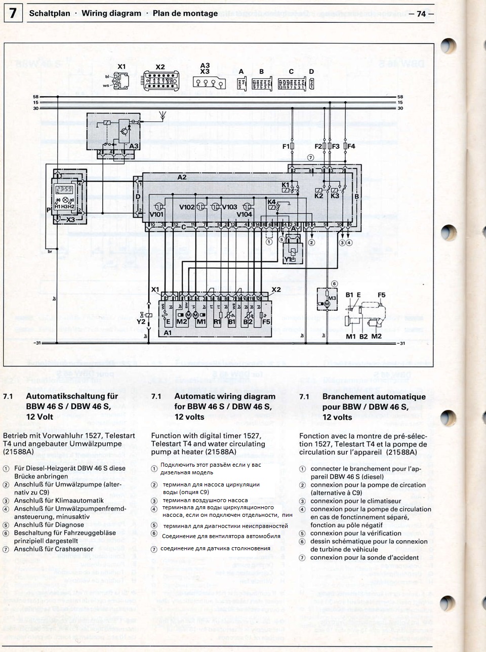

    AWAS,привет.может подскажешь как подключить мою Вэбасто на доп канал? ну тоесть куда тыкаться в схему отопителя?

    На 2 клемму любого из 3-х блоков. Они все соединены вместе.
    Подавать плюс (!!!) Через реле развязки.

    И скажи плиз что значат линии подключения 58 15 30 -31
    И глань ещё это https://passatworld.ru/showthread.php?t=208652 может подскажешь чего -ты дядька то умныйпервый пост

    По клеммам справочник: http://www.vovik8.ru/documents2/
    по вебасте не скажу, не знаю.

    Ну короче там датчик есть ОЖ-и цвета проводов не соответствуют схеме-2 провода-есть ли разница куда какой или без разницы?куда 2 я знаю а конкретно какой из них куда хз....чего думаешь по датчику ОЖ?

    Думаю, что можно диагностикой залезть в блок и посмотреть реакцию на разное подключение датчика.
    Провод 5: К линия. Соединяешь его к любому блоку, где она 5сть и диагнозишь вебасту через дырку OBD2.

    ну тоесть уже прогой вэбасто?
    А говорил незнаешь датчик тот простая термопара-нагреваешь и он меняет сопротивление....

    Угу, вебастовской прогой.
    По датчику ХЗ, может есть нюансы.

    И кстати проще говоря к толстому проводу одному из двух?любому?
