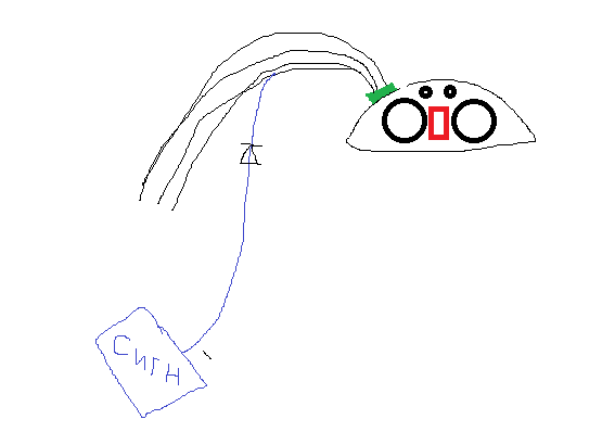

    Ребятки, подскажите пожалуйста, где в рестайле можно взять сигнал ручника? Сигналка е90, по схеме подключается и педаль тормоза и ручник. Сигнал тормоза знаю где, а где можно взять минусовой сигнал с ручника кроме как снимать тоннель и напрямую лезть к ручнику? И зачем автомобилю с МКПП подключать педаль тормоза? Может быть эта функция программируемая, в смысле что тормоз для АКПП а для МКПП ручник?
    Сигнал ручника брать с разъёма приборки зелёного цвета Коричневый-белый 13 контакт , мне пришлось ещё диод поставить для развязки . В инструкции пишут для мкпп подключать к ручнику, с акпп к педали тормоза.

    eeprom, блин с диодом туплю, вот так будет?
    А можно поинтересоваться целесообразностью такой развязки? Как я понимаю при включении ручника на этом 13 проводе появляется минус, этот минус попадает в блок сигналки, сигналка видит что ручник затянут. У сигналки же это вход (-) а не выход? В чем суть?
    2) программируя тип КПП лишний вариант автоматически не используется сигналкой, верно же? в случае программирования на мкпп педаль тормоза не нужна ? Каюсь инструкция в машине катается, не читал этот момент

    Xameleon, на картинке не правильно подключение нарисовал . Диод нужен чтобы ток не пошёл через внутренние цепи приборки, иначе сигналка будет видеть всегда что ручник поднят вроде.
    Диод это полупроводник который проводит ток в одном направлении , а ток идёт от плюса к минусу. На Мкпп педаль тормоза можно не подключать.

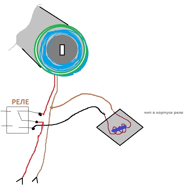

    Бью тревогу, у меня не получается обмануть ИММО Делаю по следущей схеме
    Врезался в штатные провода катушки за приборкой, оттуда провода протянул до коммутирующего реле и реле с чипом которые разместил в районе панели со штатыми реле. При попытке завести с ключа облом, при подаче управляющего сигнала на коммутирующее реле, оно срабатывает, и работает колхоз. Так и езжу щас проводочком щёлкаю чтобы завестись В чем мог ошибиться? Нервов уже не хватает

    Xameleon,
    Контакт на родной катушке хороший? Какую ошибку вагком выдает?

    AWAS, а какой контроллер вагкомом читать? иммо если , то там всегда пишет нет ошибок или они не поддерживаются. по прошлому опыту если иммо блокировал двиг то в эбу двигателя записывалась ошибка, но мне она зачем?
    На счет контактов не уверен 100% так как не проверял их намеряно. А с реле же не мог ничего напутать если колхоз нормально работает? Если не включать колхоз то нормально-замкнутые контакты образуют штатную цепь катушки :\.. По идее же удлиннение проводов родной цепи не может такой эффект дать? Колхоз и коммутирующее реле равноудалены от самой катушки замка, но колхоз работает а тут нет..

    А у меня другая проблема с обходчиком из реле.
    При отключенном обходчике, приборка принимает ключ без чипа.
    Если реле с чипом отключить, тогда все ОК. Т.е. получается емкостная связь между контактами РАЗОМКНУТОГО реле. И сигнал от ОТКЛЮЧЕННОГО чипа проходит в приборку.

    Xameleon,
    Похоже, что у тебя обрыв цепи штатной катушки.

  19. #359
    Passat Аватар для Xameleon
    25.05.2009
    Россия, Красноярск
    1,222
    Получено: 23
    не осилил за два прочтения а подключено как, так же как у меня?
    AWT 1.8T МКПП, Multi-MFA, Webasto TTV 5kW, BMW FMIC
  20. #360
    Модератор Аватар для AWAS
    26.01.2008
    Россия, Ухта
    6,346
    Получено: 359
    Отправлено: 625
    Можно завестись отверткой, т.к. приборка видит отключенный с помощью реле чип.
    Угу.
    http://s-u.su/s/8gjruots.png
