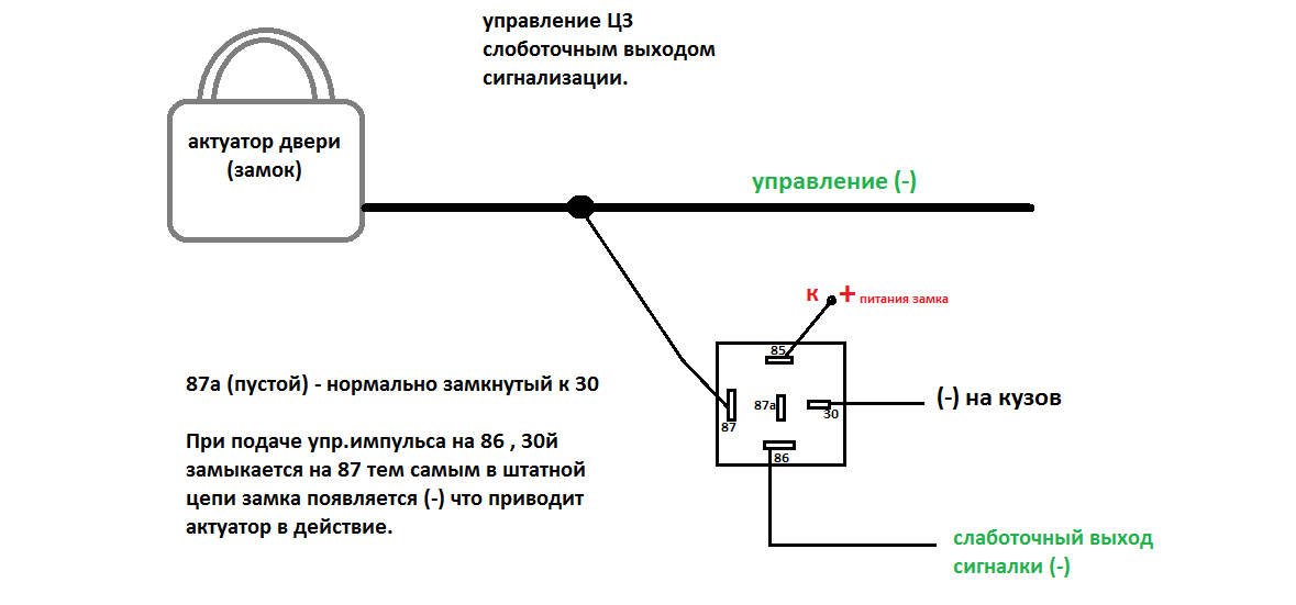

    http://s-u.su/s/8gjruots.png

    mak7651, лично я собираюсь тянуть провода а не цепляться к люстре. Подключаться к коричнево-черному проводу лампочки подсветки (внизу двери) и так в каждой двери. На каждый проводок вешаешь диод катодом к лампочке, анодом к сигналке и со стороны сигналки их объединяешь в один провод, который цепляется к сиге. Тут уже смотри схему на свою сигу, какой провод у тебя отвечает за "Вход дверей" туда и цепляешь.
    Концевики дверей у нас работают на размыкание. Получается что при открытии двери на коричнево черном проводе в двери появляется минус (зажигается лампочка) Диоды вешаются для того чтобы при открывании одной двери появившийся минус не зажигал все остальные двери, ведь мы все двери в один провод объединили.
    Ув. товарищь TheTERMINATOR а так же все кто хорошо разбирается в эл. компонентах, я вот тут схемку нарисовал для себя, скажите скольки амперное реле стоит выбирать под эти нужды?
    Вопрос два: подойдет ли диод IN4007 чтобы развязать двери ? Вот его тех. характеристики
    AWT 1.8T МКПП, Multi-MFA, Webasto TTV 5kW, BMW FMIC

    1. да диоды как раз для этого и нужны.
    2. да с водительской двери можно взять сигнал прямо в стойке, а с остальных тянуть...
    хамелеон, на сколько я помню у нас слаботочное управление ЦЗ, по этому твоя схема не нужна
    и какую сигналку ставишь? если провода как на старлайне то тебе надо красно/черные провода - "+", а сине/черный и зелено/черный - не задействованы, соответственно синий и зеленый управление (откр и закр)

    можно по подробнее на счет родного слаботочного управления центральным замком? информация 100%??? дело в том что у меня на сигналке слаботочный выход под управление ЦЗ (отрицательный, 200мА) не спалю ли я ее подключив на ЦЗ без реле?
    лично у меня на старлайне без рэле....

    mak7651 у меня тоже щас старлайн а4 старая, и тоже без реле ЦЗ подключен, но оно и понятно, раньше все сигналки с мощными выходами были, так что ориентироваться на то что новая "тоже" старлайн не правильно. Сейчас новая сигналка со слаботочными выходами - провод "открыть ЦЗ" (-) 200мА и провод "закрыть ЦЗ" (-) 200мА Кстати у тебя в схеме к а91 нет схемы подключения через реле, и ничего о слаботочности выхода не сказано, наверняка у тебя он не слаботочный. а вот мне как быть? Хватит ли моего отрицательного выхода 200мА с сигналки чтобы управлять ЦЗ (если он действительно слаботочно управляется) или подключать через реле, но тогда на сколько ампер реле брать?

    я ставил старлайн А91 диалог. подключение ЦЗ:
    1. синий и зелёный - открыть и закрыть
    2. красно/черные - вместе на "+", там есть коротенький провод с клеммой - его на 18-ти контактный штекер, по месту увидишь
    3. сине/черный и зелено/черный - никуда не подключать.
