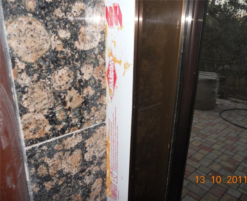

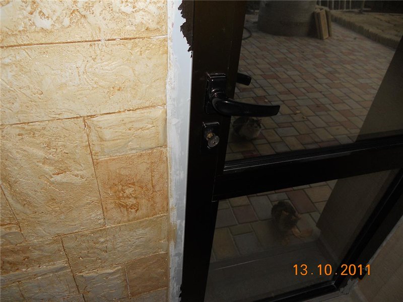

    Сабж, немогу отклеить хелп, может есть чем растворить, так как ножиком не могу, дверь с бронзовым покрытием Сэнкювэриматч

    Уайтспиритом.

    Попробовал уайт-спиритом не помогает

    а что за скотч и зачем клеили???

    да нет, теперь только механическим способом. Шпетельком пласмасовым, или какойто пласмаской, а потом клей сам Уайт-спиритом, но не надейся что останешся на 100% довольным результатом. Снимать нужно было как только поставил дверь, не больше 3 недель пишут в мануалах, а у тебя намного больше срок прошел судя по результату.

    iGORik, попробуй жидкость для снятия лака ногтей - как то пробовал, отлично отошел

    Скотч брайтом нельзя, яж говорю бронзовое покрытие, потускнеет поверхность.

    На двери который, заводской, он еще падло двух слойный, надпись с тоненьким слоем в нек. местах снимается, а белая пленка снизу, видимо какойто термоядерный клей, остается

    попробуй жидкостью для очистки авто от мошек там всяких она тоже вроде очищает и не разъедает,ну я про клей,а скотч врукопашную отдирай

    Да ну нафиг !!!! Попробуй тряку намочить и подержать. Должно откиснуть. чё там за скотч такой?????????
    Попробовал жидклстью для снятия лака для ногтей, очень сложно уже пяльцы болят, ровно по 2 миллиметра отдирается

    Коты ждут, что ты валерьянкой будешь оттирать. На первой фоте

    Как твердая пластмасса, ногтем еле еле уходит.

    механически только и не порть наличник всякой хреню

    Да они постоянно тута тусуется, первая дверь открыта весь день, так они в проеме и кучкуюся

    Г.рей феном и руками. Котам валерьянки По 50 грамм.

    Пробовал, у меня есть промышленный, веришь котам под хвост

    Я с этой пленкой лет 10 мучаюсь, купе лифта и створки присылают обклеенными и если сразу не удалить ее то уже через месяц начинаются проблемы. Кстати, если пленка подвергается солнечному воздействию то она дубеет и снимается клоками. Нагрев или растворители не помогают, остается аккуратно лезвием от монтажного ножика снимать по чють-чють.
