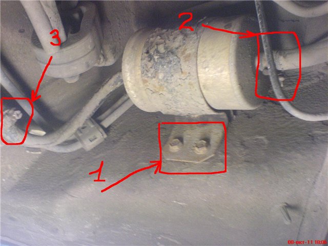

    Создам минифототчет о замене топливного фильтра Ауди А4 на моноприводе. Итак,начнем с того,что прикупим новый топливный фильтр на машинку и 3 хомутика под бензошланг. Из ключей нам понадобится отвертка,пассатижи,ключ на 10. Приступим: Загоняем машину на подъемник или на яму. Вытащим предохранитель №28 и заведем мотор.Он поработает несколько секунд и захлохнет.Эта процедура необходима для того,чтоб стравить давление в топливной магистрали. Затем возьмем небольшую посудину и подлезем под машину.Внимание!!!: Топливный фильтр на моноприводном автомобиле находится под задней правой дверью на днище авто! Ключем на 10 приоткрутим болты под номером 1 на первом фото. Затем открутим хомутики под номером 2,3 отверткой.или пассатижами,если сильно заржавели и снимим подводящий бензошланг, затем сольем бензин в тару.Потом сольем бензин непосредственно из самого топливного фильтра и снимим сам фильтр вместе со шлангиком,идущим к топливной магистрали. После замены старого топливного фильтра новый ставим в обратном порядке и с новыми хомутиками. Вприницпе все. Но не спешим ехать,желательно проверить на герметизацию топливной системы. Просто завести машину и посмотреть на соединения шлангов.

    А фотки то где?=)

    а че,не видно?) там же после текста парочка фоток) ДО и ПОСЛЕ замены)

    Только надо бы еще добавить что он находиться у заднего правого колеса. И то что это А4 то же не существенно, он на всех audi и vw в одном месте.

    У меня че-то нет)))Наверно приложение какое нить не работает )) Сорри))

    Не учел этот момент) ССори конечно) Но думаю,что с ямы сразу станет понятно че и как))

    Очень часто спрашивают где он находится, чтоб лишние посты не плодить, у тебя ответ уже будет.

    ок!щас подправлю по тексту!

    Там еще есть пластиковая защита

    возможно,но у меня не было((

    С ней проблем не должно быть(типа хитрого ключа)?

    4 гаечки на 10 по углам и болтик под ТОРКС к балке крепит (какой не помню). Гаечки тока надо головкой крутить и замочить сначала ВД-шкой. А то я себе отломал их вместе со шпонками - потом переваривал.
