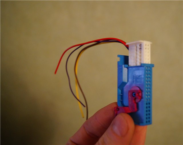

    Пришла приборка R-line
    Разъем для ее установки

    c ebay заказывал?

    c ebay заказывал?
    Не...
    У соседей
