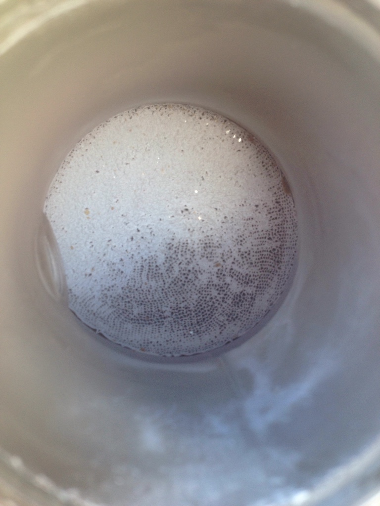

    Катализатор на месте?...

    Открути три гайки подвинь выхлоп и погляди... Может тупить после прогрева...
    Если увидешь что то типа
    То пора вырезать...

    Фото выше- у меня было один в один..не ехала машина...и до красна кат не раскалялся...пробил его и машина поперла
    А так все менял байпас.дмрв.н75.бензонасос.свечи- ничего не помогло...пока кат не выбил
