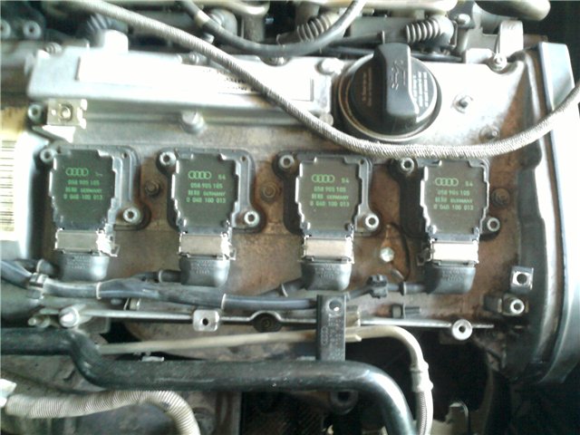

    Где то вроде читал на форуме, что катушки зажигания моего мотора (058 905 105) неубиваемые.. Собственно вопрос №1: действительно это так или они так же летят, как и другие?
    Вопрос №2. На AEB есть коммутатор, хотелось бы знать степень его надежности.*
    Вот думаю, стоит ли прикупить катушку и коммутатор в машину, на всякий случай в машину?

    У меня катушки родные, коммутатор Бош родной погиб в этом году, заменил Хитачей бу, про Хитачи говорят безсмертный.

    FalconM, Вторая свеча перестала искрить.

    катушки: родные - BERU:
    коммутатор тоже - HITACHI (а вот где-то на совсем иностранном сайте видел, как коммутатору профилактику делали, типа перегревается, что-ли, никак не найду...)

    Неужели они и правда неубиваемые?
    Ну, похоже.... у парня на АУДИ-АЕВ - одна кончилась, но, кажется, перетянули и чуть треснуло основание, потом начала глючить...

    Такая ж фигня, катушки родные (BERU), коммутатор сдох в этом году. А может что в других движках тоже дохнет коммутатор, только он встроен в катушки, поэтому народ их пачками и меняет?

    FalconM, катушки надежные. Ломаются только переходные колпачки на свечи.
    Коммутатор ломается, но лечится большим паяльником.
    А мож тогда подскажешь, чем убрать этот гель в коммутаторе??? Чтоб обезжирить нормально, а то контакты не припаиваются. Ну а паяльник, конечно, надо побольше

    Гель в коммутаторе (около места пайки) убирал пинцетом. Припаевается очень плохо.
    На контактах какое-то напыление (похоже на алюминий), транзистор (если сам корпус) лучше подогреть.

    Пасиб. Вот у меня и не припаялись(( Меня еще вопрос мучает. После долгого ковыряния геля, я немного расстроился, залил в корпус растворителя и пошел домой. Вопрос- Будет ли работать сей девайс, если я его спаяю или растворитель мог повредить микросхемы(или чё там внутри)??? Что изменится, если проводки заменить, например, на медные??

    На счет растворителя точно не скажу, в принципе не должен навредить.
    В коммутаторе стоит 4 транзистора (электронных ключа) насколько помню n-p-n проводимости (обратной).
    Я так и сделал - заменил на медные, проехал около 3000 км после этого, пока проблем не было.
    Но на всякий случай прикупил себе коммутатор hitachi 8D0 905 351 (б/у).
