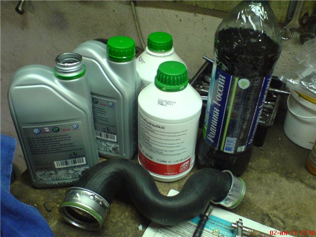

    И про цвет жижи добавлю. После сотни тысяч км жидкость ГУР перестает быть зеленой и становится непонятного такого желто-блеклого цвета. Проверено на ауди, залитая зеленая феби при следующей замене была тоже желто-непонятная.
    Пассат универсал 2005г. AWX.
    02.10.2008
    1,455
    Получено: 11
    загляни даже через 100 км. от слегка мутноватого веселого зеленого цвета не остается и намека тож проверено
