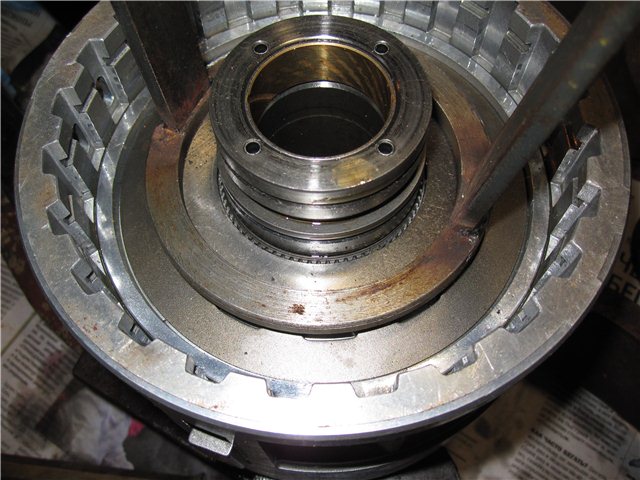

Всем привет! Добрался до ремонта, ожидаю насос, вопрос по прокладкам какая разница между оверолл Precision K83900KKX-SH и K83900KX. Дело в том что по первой позиции невозможно ничего сюда заказать а по второй привезут, только что? мне кажется второй комплект содержит больше запчастей.
Еще проблемы с разборкой муфт, распресовал все, разобрать не могу D/G и остальные на фото.на последнем фото деталь где втулки под замену, возможно ли? пресс есть, втулок нет.
| Получено: 53 Отправлено: 0 |
EGOR51, K83900KX -оригинал, Precision K83900KKX-SH - заменитель. Качество резинок и сальников вполне себе. По тефлону бывают вопросы. Оригинал подороже на 2 -2,5Кр.
Как распрессовать DG:
Устанавливаешь его на цилиндрическую опору ступицей обгонки вниз(на третьей фотке она под большим пальцем) так, чтоб юбка обгонки не касалась стола пресса.
Нагружаешь прессом через оправку упорную шайбу
снимаешь стопорное кольцо над шайбой, разгружаешь пресс и выдавливаешь ступицу с обгонкой из корпуса цилиндра. Сидит плотно за счет резиновых колец.
Остальные муфты просто воздухом давани, чтоб поршни повыходили.
А чем тебе не понравились солнечные шестерни с валами? Выложи эти втулки.

с распресовкой проблем не возникло, теперь просто болтается там и не вылазит, попробую поднадовить.
Втулки с бороздочками, фотик получше возьму, выложу.
как оригинал если тот же Precision?
этот комплект привезут за 7300р., почем он в Москве, есть ли смысл с доставкой заниматься?

Ремонтных втулок планетарных рядов на эту коробку нет. Их косвенное назначение - подвод линии смазки к планетаркам и игольчатым подшипникам. Потребуется помощь грамотного токаря или расточника. Плюс, если не ошибаюсь, втулки биметаллические. В общем нужно Пана Димана кликать. Возможно, он знает где взять такие втулки по размеру и допуски для запрессовки и расточки.
В масле у тебя стальная стружка в большом количестве. Скорей всего из транса и необходимо будет заменить радиатор. Промыть его не удастся никак. А вот сам короб надо будет очень тщательно отмыть внутри везде, в том числе в полости промежуточного вала.

Вал еще не доставал, кроме стопорного кольца какие еще там трудности?
