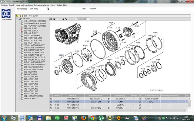

    Всем привет!Добрался до коробочки, потихоньку кручу и возникает пара вопросов:
    1.Подтвердите мой ли это насос ZF 1060-210-024, коробка FEV?
    2.на рабочей коробке задняя при включении сильно пинала и включалась через двойной пинок, какой блок в кпп отвечает за заднюю и на что повнимательней обратить внимание?

    дай номер коробки и ее серийник.

    EGOR51,
    сейчас диск с прогой найду, посмотрю номер.
    Цитата Сообщение от DIMON-NV Посмотреть сообщение
    EGOR51,
    Дата выпуска коробки 02.09.2000 г.
    Да, насос твоей коробки.
    Вот подтверждение.
    Вот подтверждение.
    Спасибо!
