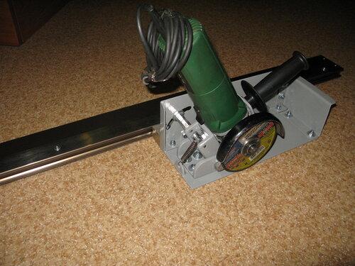

    Ну и для резки болгаркой, я бы какую-нить хню прикупил, типа нправляющих... 2 см диска, утопленных в металл на протяженности 1 м - тяжело держать. Вероятность перекосить-заклинить довольно существенная...
    Типа такого решения для ровного реза
    Или примерно как для дрели:

    Kidont, спасибо за содержательные ответы. Приспособа на фотке для болгарки заинтересовала. Или куплю или сам сделаю.
    Скажем так, если поработать руками - хобби - то хобби лучше максимально обезопасить. ОТпиленная рука не стоит 100 баксов, в смысле она БЕСЦЕННА в любой валюте.
    Это первый найденный вариант в инете по запросу "направляющая для болгарки"
    Я бы еще оргстеклянный защитный щиток приделе сверху и какойнить искроотбойник...
