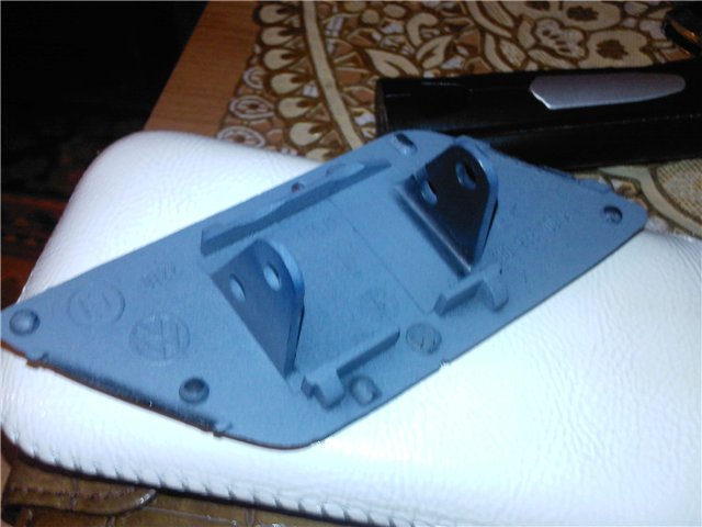

    Цитата Сообщение от k.o.petrov Посмотреть сообщение
    После отломалась заглушка омывателя фар левая 3B0 955109a. Если у кого есть - куплю.
    Привет такое крепление?
    Lupo Аватар для k.o.petrov
    07.09.2010
    232
    Получено: 7
    Отправлено: 35
    Да, вроде оно. Отдаешь/продаешь?
