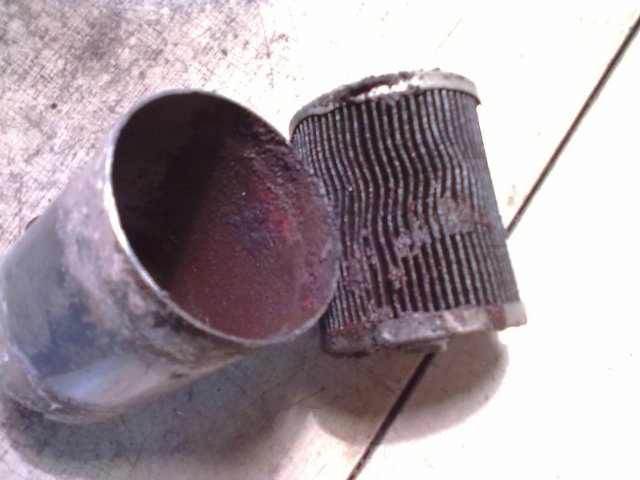

    Лично мне - не кажется. Пару раз менял после 20 000. Из фильтра лился мутный бензин.
    Соглашусь. Провалов и рывков не было, но заменил до кучи. Дай, думаю, вскрою... Вот что в фильтре после 30 000 км.

    Мда уж... После увиденного - нужно явно поменять фильтр

    Судя по картинке - бензинчик явно с водичкой был.
