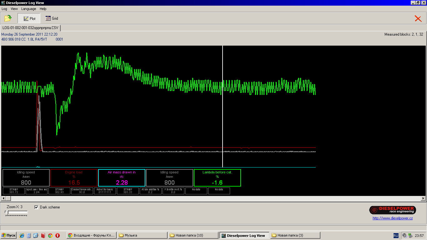

    Скажите. Имеем такую фишку.
    Стоим на ХХ, мотор 92С, 1.8т в 001гр AWT мотор, лямдба скачет -2,3...+1,6. Потом вдруг резко -10...-15...-17, поскакала там, потом вдруг резко идет в +5...+8..+15...а потом снова у 0 крутиться.
    Я могу щас лог кинуть вам, но я думаю кто заморачивался этим поймут о чем речь
    Такая фишка у широкой лямдбы?
    Это не на одной машине, а как минимум на 4-х авто.

    Может N80 работает, а лямбда это и ловит?

    Всем понятно о чем речь...видите эту косинусоиду или синусоиду...смотря откуда смотреть
    Т.к у нас низзя загружать CSV формат То вот ссыль на лог
    http://ifolder.ru/26058529
    AWAS, N80 работает все время и когда ЛЗ в + и когда в -. + и - жесткие, порой до 15-17%. А потом все в норму приходит, тактование 80-тника около 20-25%.
    Лог и скрин от авто турбокота...у меня точно так же все. У отца на AWMе тож самое.

    А ты не снимал группу по 80му клапану, чтобы тактирование с показаниями лямбды наложить?
    http://s-u.su/s/8gjruots.png
    48,680
    AWAS, 20 -22%...мы смотрели, но записали другой чуть лог.
    Даже если 80ый вносит, то почему сначала резкий + а потом -...или наоборот. Закрылся 7 и тут же ЛЗ должен ведь показать истинные показания, а не бегать вдоль и поперек. Дело не в 80-ом кмк.
    Лядмбы меняли...3 штуки. В т.ч на новой тоже самое.

    И всеже я думаю, что дело в N80.
    Обьясню почему: при начале тактования клапана смесь богатится парми из адсорбера, о чем и говорит минус в начале, по мере продувки адсорбера паров становится меньше, а атмосферного воздуха больше (через диагностический насос и его фильтр), об этом говорит переход в плюсовую зону. Ну а дальше просто контроль продувки.
    Причем тактование 80 по мере продувки не будет напрямую связано с показаниями лямбды, так как сама смесь паров и воздуха, проходящая через него будет менятся.

    Выключен прогрев ката Машины с Лешиным чипом все.
    Причем с + к нулю, начинает выравниваться в течении 2 минут

    ИМХО что это работает коррекция холостого хода.
    График лямбды очень похож на результат работы ПИД регулятора (обратная связь).
    Корректируются время впрыска и по всей видимости угол открытия ДЗ (судя по логу воздуха). Время впрыска корректируется незначительно, в большей степени регулируется заслонкой.
    Цифры VAG-COM выдает не очень наглядные... Шаг большой получается у значений.
    Это если судить по логу который по ссылке.
    Поясню немного, под "коррекцией холостого хода" имеются ввиду не обороты холостого хода, а обученное значение лямбды на холостом ходу. Аддитив.
    Типа мозг через определенный интервал (или по событию) снижает подачу топлива/воздуха и по показаниям лямбды пытается оптимизировать смесь. По результатам этой оптимизации изменяет аддитив.
    ИМХО конечно.

    COOLLER, Вань, привет! Недавно поменял лямду, твои скачки присутствовали как на старой, так и на новой. Кат целый, вторая лямда работает при Лешиной прошивке

    kalex Алексей, а моя версия совсем на правду не похожа ?
    Если Ванин лог немного отмасштабировать, получится вот такая картинка:
    По ней видно, что как минимум воздуха после "скачков лямбды" стало меньше. Да и начался этот "расколбас" с резкого снижения кол-ва воздуха.
    Изменения впрыска не видно особо, но я так думаю, что это шаг просто такой по диагностике выдается (1.7, 2.04, а промежуточных значений нет).
