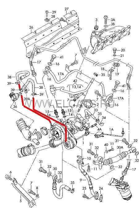

    привет всем ценителям б 5-ых.обращаюсь к вам с очередным вопросом про турбину.два месяца назад купил б5 то 1.8т с убитым автоматом за небольшие деньги под восстановление.коробку сделали,но сейчас не об этом.проблема в следующем с турбины выходят два резиновых патрубка на данный момент они никуда не подключены,а просто заглушены заглушками из второпласта и куда они должны подключаться понятия не имею.прошу помочь,помимо них есть еще два небольших резиновых шланга так же находящихся в районе турбины.прилагаю фото.Название: WP_20131110_001.jpg

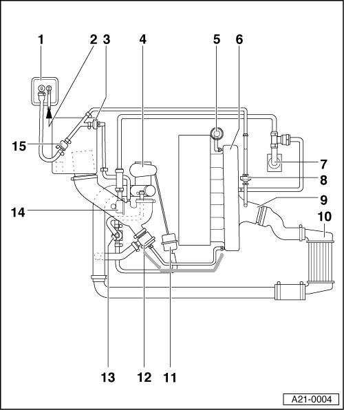

    0ldman, привет.
    У тебя отключена турба... отрезаны байпас и n75... т.е. все печально.
    Общая картина такая должна быть:
    схема подключения n75 - такая:
    подключение байпаса:
    кузов-то хоть нормальный?

    komsernik, спасибо огромное.еще вопрос,если на нём ездили с отключеным байпасом и н75 турба скорее всего мёртвая?
    да, видимо... турбу кончили, денег нет, отключили и убивали авто дальше...
