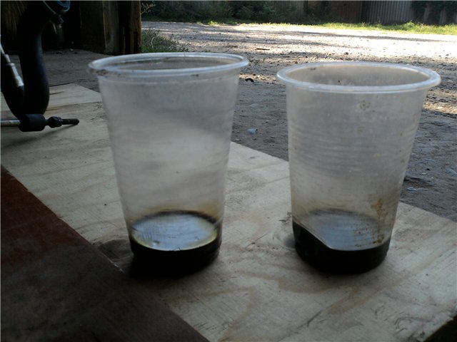

    Цитата Сообщение от Matiush Посмотреть сообщение
    Забыл тряпку в патрубке.
    какая ржачная тема оказывается
    Снял нижний патрубок с интеркуллера, вытекло 200 гр.
    Смотря за какой период, через 1000 км еще раз залезь туда посмотри...
    Цитата Сообщение от Vadim Lukyanov Посмотреть сообщение
    ты к нам надолго
    да, уж, судя по всему
    Matiush, вот, мои осенние эксперименты, из патрубка кулера - обычный 200-граммовый стаканчик. Справа - за 1000 км нереального отжига: 70% при скорости более 150 км/ч; слева - от смены до смены масла, в нормальном режиме: 8500 км (Shell Helix Ultra 5W-40, Спецификации и допуски: API SM/CF, ACEA A3/B4, BMW LL-01, одобрено Ferrari, MB 229.5, Porsche A40, VW 502.00/505.00/503.01):
    Поэтому, никогда не нужно спешить и торопиться, все делать основательно - урок на будущее.
    Вот, мои осенние эксперименты, из патрубка кулера - обычный 200-граммовый стаканчик.
    Нет, у меня вытекло точно больше. Видимо с 2010 никто там не лазил) а может и позже
    Лил penasol 5w40 синтетика, теперь agip extra HTS 3000 5w40 синтетика

    Matiush, смотри ВКГ (тем мульён, в том числе, очень подробно в БЗ)- вентиляция картерных газов, если забита, масло будет гнать во впуск, все лечится.
    любая тема по 1.8Т заканчивается маслом
