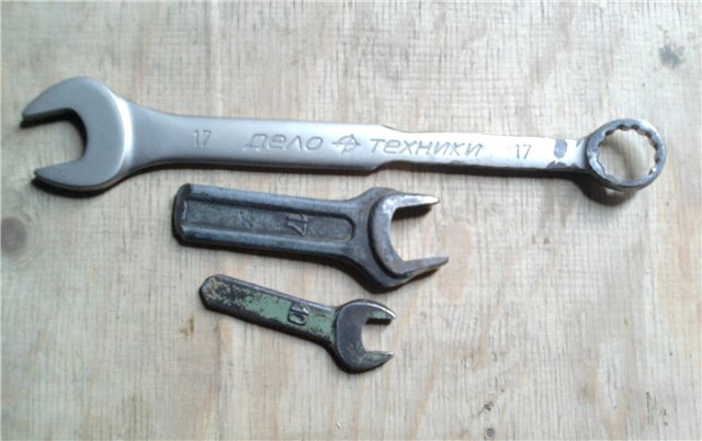

    komsernik, как откручивал верхние три болта крепления коллектора к турбине?

    Сергей 29 регион, тезка, "специнструмент", незаменимый при с/у турбины, кстати, все легко открутилось-закрутилось: обточенный накидной на 17 - три болта коллектора и видимые гайки корпуса ката, обрезанный и обточенный рожковый на 17 (рекомендую надеть резиновую трубку-шланг и сделать на пару см длиннее - я погорячился) - для нижней гайки корпуса ката: там все плотненько и неудобно, пришлось точить; обрезанный на 10 (другим не залезешь, ну или снимать совсем) - для корректировки штока актуатора:
    понятно. А шпильки на турбе ты не менял? Многие пугают, что их обязательно надо менять вместе с гайками. Что скажешь?

    Сергей 29 регион, нет, ничего не менял: 2 раза уже ставил-снимал, гайки хорошо крутятся, шпильки мертво стоят. Только прокладки менял: коллектор-турба, турба-кат, и то, последний раз оставил предыдущие - 4 ткм, как новые. Базаров где-то, когда-то писал, что у него сломалась шпилька.
    наверное мажешь пастой какой? Просто шпильки и гайки даже в комплекте с некоторыми турбами идут.
    PASSAT B5+ 1.8Т Variant 2003г. AWT. ПРОДАН. Теперь на "GEELY EMGRAND FE-1".

    Тезка, нет, там же прокаленное все.
