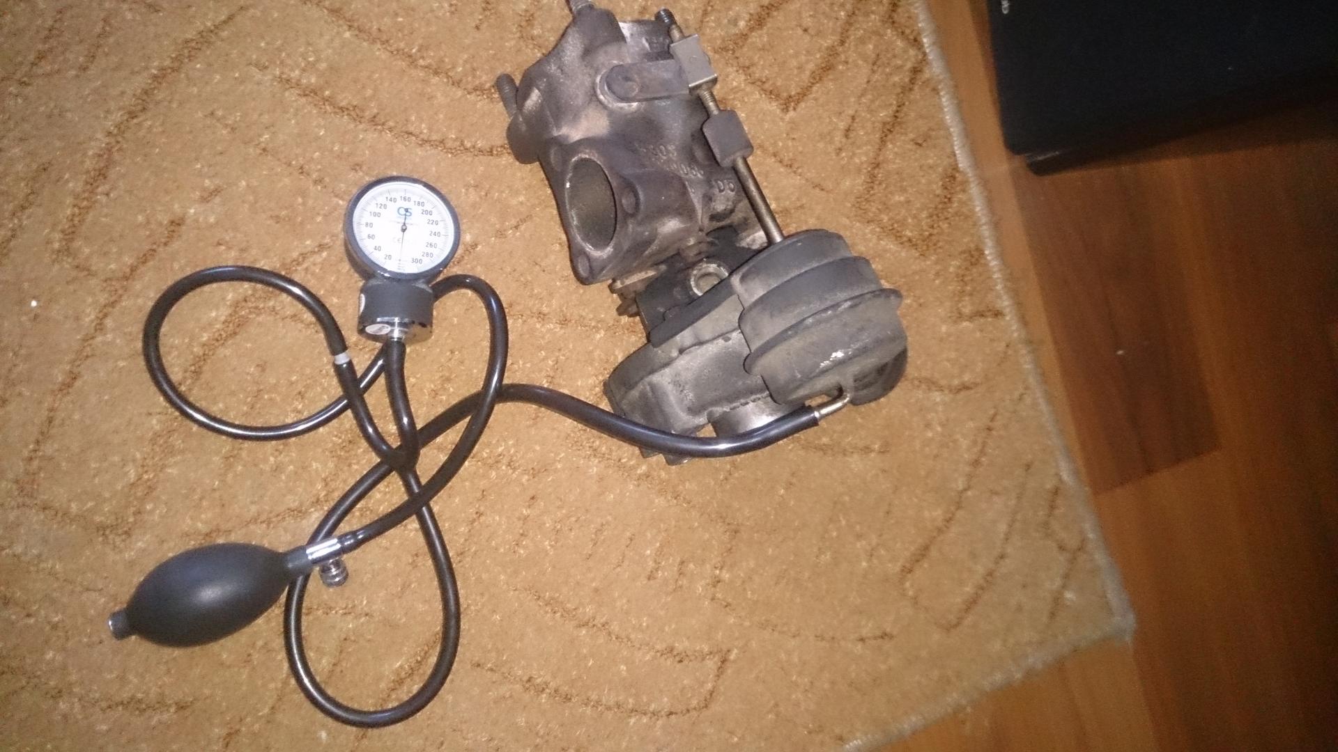

    Ах, всё фотки то не выложу..
    https://www.drive2.ru/l/479171016749220046/
    вот так было у меня
    Пятак на месте
    Результат на фото:
    самое сложное было - это отрегулировать шток. Собрал всю информацию, до которой дотянулся и рискнул.
    Скоро сниму логи и выложу для надругания)
    Passat B5+ 2003 г.в. 3B3,9F8 AWT GFY 3B33J1 2A GA

    Отправлено: 1,130
    tirex, всё собрал-поставил? давай теперь логи... чёй-то не сходится...
    сдается мне, что кто-то к тебе уже туда лазил, потерял фиксирующую скобу и недозаконтрил гайки штока...
    зато теперь там у тебя четыре

    все сходится, калитка открыта постоянно, вот и турба не дула и дмрв считать было нечего. Кто то в нее лазил и скобу не поставил, а может пытались не снимая турбы подрегулировать

    Цитата Сообщение от tirex Посмотреть сообщение
    Дык, не сходится чего?)
    Серж, не сходится твои данные по наддуву - мне, все-таки, кажется, что даже если калитка болталась, все равно хоть чуть должна была дуть... тем более и не просто-то она болталась, ... её заклинило в открытом состоянии?
    на штоке следов движения не видно...
    КолянВ5, да помню, помню
    Калитка сама по себе не болталась, под своим весом не ходила.
    При ручном усилии пятак открывался и проворачивался рукой.
    Шток, кстати, я мог заставить двигаться только двумя руками.
    ага...
    1. На новых турбинах расстояние от среза штока до кронштейна пятака 7,5 мм
    2. Народ отсчитывал по 11 витков резьбы штока.
    3. Давление на открытие пятака должно быть 0,3 атм. Народ настраивал на 0,35, говорили, что так даже лучше.
    4. Некоторые затягивали гайку до тех пор, пока могли руками провернуть пятак.
    Собственно, учитывая все эти косвенные и не очень характеристики, я использовал по контргайке с каждой стороны, во избежание повторной самоволки регулировочных гаек.
    Сперва нашёл положение гаек, когда по 0,35 атм у меня пятак только-только приоткрывался.
    Одновременно посчитал, что 10мм для б\у пружины будет достаточно.
    И наверняка проверил, что при таком положении пятак я погу провернуть рукой только ооочень с хорошим усилием.
    витки, срезы - это если б ты свою разбирал/собирал... а так, для каждой турбы будут свои нюансы...
    где-то здесь видел - ребята придумали агрегат для настройки актуатора:

    komsernik, так она у него чуть чуть дула, на 1000мбар же выходила а это уже лучше чем просто атмосферник
    да кстати тоже думаю что 0,35 и сколько то мм от края до гайки это условные цифры, главное чтоб был небольшой натяг на калитке, чтоб ее выхлопными газами до появления наддува не открывало

    Я себе когда турбину новую ставил - брал манометр до 1.4 с мелкой шкалой. Колесо спускал до 0,35 и с него давление подавал для проверки.
    0,35 или 0,37 - я думаю не критично две сотки.

    даже чуть выше было... причем при сбросе "газа"
    0,37=4 мм штока... тему вообще невнимательно читаем... учитывая, что шток двигается где-то на 1 см...
    а при подуставшей пружине можно чуть и подкрутить, что я и делал раньше...
    фотка tirex, с драйва по вышевыложенной ссылке: вообще не видно никаких следов, что клапан вестгейта работал/шток актуатора двигался, хоть какая-то потертость на резьбе должна ж появиться
