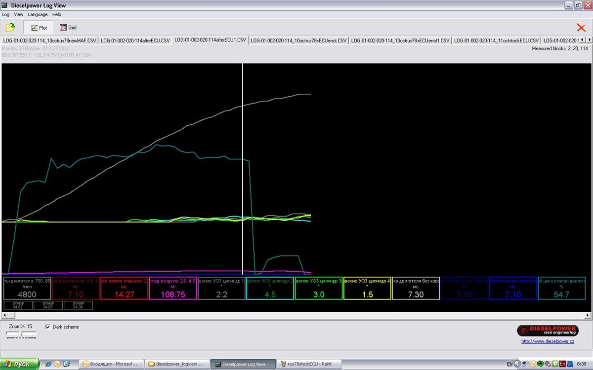

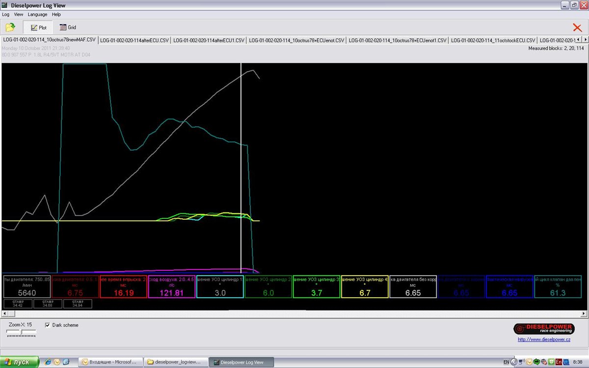

    итак, возвращаясь к сути топега, информационный мини апдейт. дивиз его будет простой - чем дальше в лес тем толще партизаны (с) ибо -
    Проводка вся разобрана, никаких косяков непосредственно в куске косы с установленными приблудами не выявлено. При уже демонтированных доп. устройствах в поведении машины и данных в логах ничего не меняется (сноска - был выявлен один косяк в подключении, после его решения в логах перестали появляться неадекватные друг-другу данные). Позавчера с Русланом колупались до ночи (за что ему огромный мегареспект ), снято несколько заездов с разными блоками. И так по порядку -

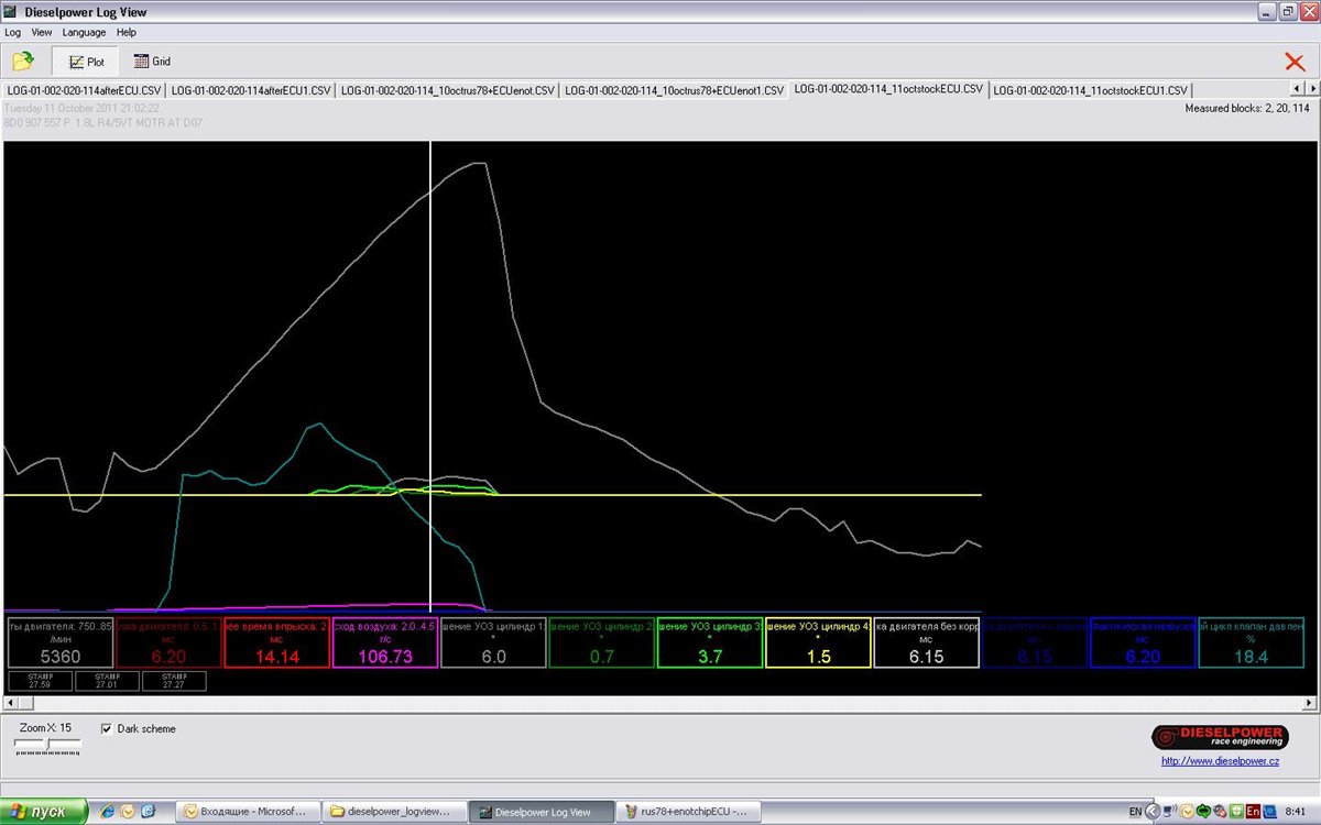

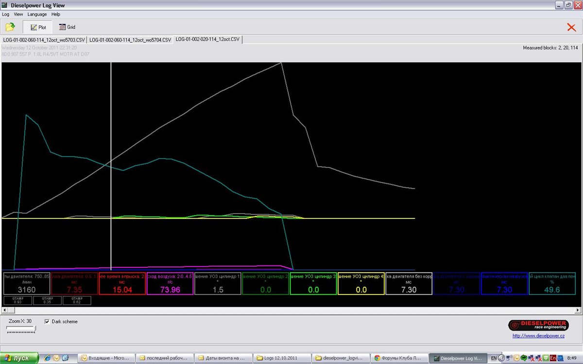

    так едет машина Руслана с его стоковыми мозгами (голубая линия - такирование N75):
    пиковое значение дмрв - 122 г/c, "сваливание" кривой тактировния на 2160об, нагрузка 6.6-7.5 на всем диапазоне (факт совпадает с расчетом). этот конфиг железа мы взяли за "заведомо исправный".
    вот так машина Руслана поехала с моими чипованными мозгами
    пиковое значение дмрв - 94 г/c (), "сваливание" кривой тактировния на 4480об, нагрузка запрос 9.5-10 () факт так и не поднялся выше 5.4 ().
    ну вроде все понятно - с радостью приговорили блок, попили чаю и разъехались....но не тут то было....

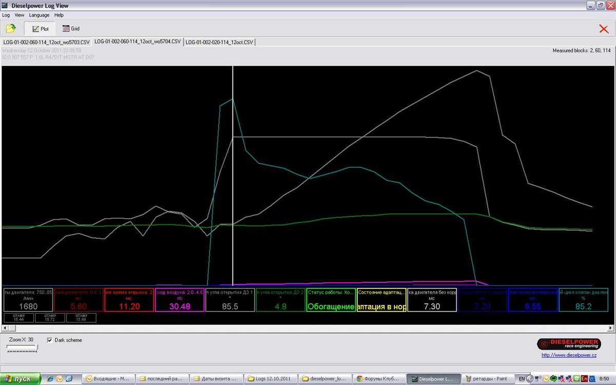

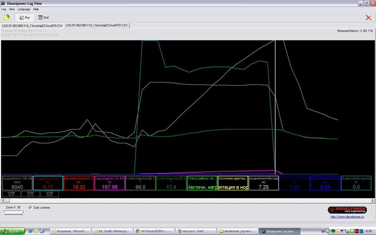

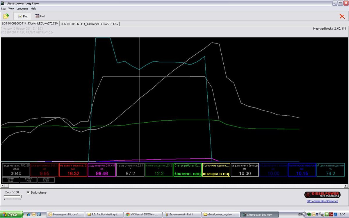

    на следующий день я поехал и купил стоковый блок, так сказать убедиться что мы поставили правильный диагноз да и в принципе на зиму я хотел поставить сток, ибо нехрен веселиться. поставил вчера сток и просто <цензура> а теперь внимание
    вот так моя машина едет с чип мозгом (собственно причина по которой и был начат данный топег)
    пиковое значение дмрв - 109 г/c, кривой тактировния начинается с 40% и варьируется на всем диапазоне в пределах 44-60% , нагрузка запрос 6.9-7.6 () на всем диапазоне (факт совпадает с запросом).
    а вот так моя машина поехала на стоковом мозге
    пиковое значение дмрв - 107 г/c, кривой тактировния начинается с 30% и варьируется на всем диапазоне до 40% () , нагрузка запрос 5.5-6.3 на всем диапазоне (факт совпадает с запросом). Самое главное - характер регулирования наддува (тактирование N75) очень похож на регулирование при установленном чипованном мозге.
    долго думал, но так и остались не ясными следующие вопросы:
    1. если мой чип мозг исправен (а я склоняюсь именно к этой версии) - почему на машине Руслана он не получил с дмрв больше 94 грамм ? при том что на его стоковом блоке это же "железо" дает положенные 122г/c!!! фактическая нагрузка, вероятно, строится из данных дмрв в т.ч., оно и понятно почему она не поднимается выше 5.4.
    2. если мой чип мозг не исправен - то почему логи по регулированию наддува на сток мозге так похожи на регулирование при чип мозге ?
    взвесив все имеющиеся факторы прихожу к мысли что проблема носит комбинированный характер - неисправный ECU + неисправное железо. Но при этом, опять же, посмотрев на мой лог с чипованными мозгами, вижу что моя машина едет именно так как сама хочет (факт успешно подстраивает под запрос). ничего аномального в логах нет . MAP при этом исправен (). вопрос только в том почему она не хочет ехать как чипованная (и при этом на машине Руслана просит свою положенную 10-ку запроса).
    если есть у кого то мысли по ситуации - буду очень признателен. после проверки железа руки совсем опустятся...
    (логи вложил)
    Вложения Вложения

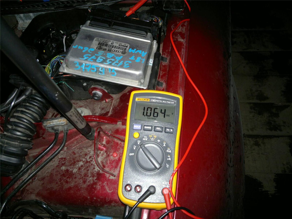

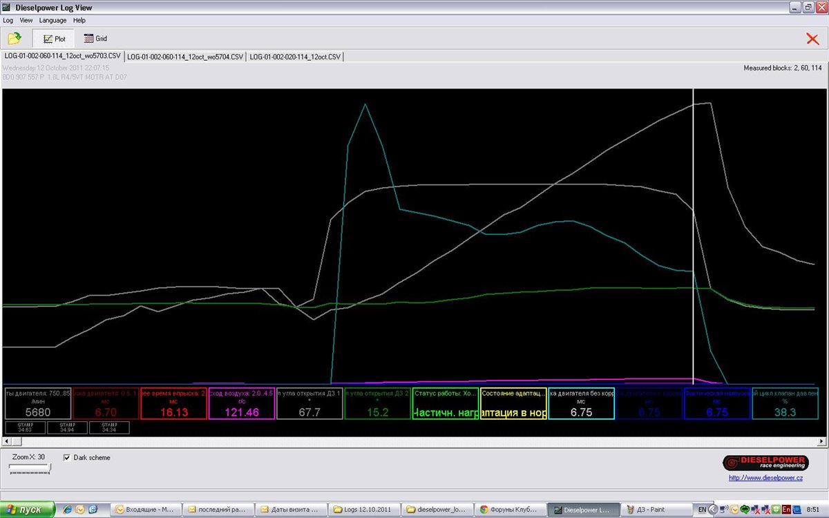

    приплелся вчера в гараж после работы, а там света нет , пьяный сторож сказал что кина не будет до завтрашнего дня. посему - успел сделать не много, на сколько хватило батареек в маленьком фонарике.
    И так -
    Цитата Сообщение от kalex
    На ДМРВ при работе на XX должно быть примерно 0.7В на сигнальном конце (4 нога)
    замер делал со стороны колодки ECU.
    чип мозг
    сток мозг
    Больше не меньше конечно, но 0.7В и в помине не пахнет. на земле при этом 0.1В (не много ли ), на втором пине (желтый) около 0.01В.
    дальше -
    демонтировал реле подключенное к G40 и G28 в разрыв сигнальным линиям (реле нормально разомкнутое), попробовал замерить на них пиковую напругу, результаты получил интересные - амплитуда сигнала с G40 впринципе совпала с значением указанным в Гениных таблицах сигналов, при этом с G28 - уровень держался на 1.6В и не менялся в принципе (походу мультик среднее значение просто показывал т.к. вероятно частота замера значительно ниже частоты сигнала в линии, что и естественно).
    Посмотрел дроссель, заслонка чистая, двигается без заеданий, посторонних звуков нет. Вобщем поехал снимать логи (мозг стоковый).
    LogsafterRel.zip
    Ну так тактование N75 начинается уже с более-менее положенного уровня, вот только начальной "полки" нет (разве может новая турбина так быстро раздуваться ? ) нагрузка запрос и факт 7-7.3, после 3500-4000 немного сваливается до 6.7-6.9. Воздух 120-122 г/c. Посмотрел логи с машины Руслана (сток мозг) - показатели (в т.ч. по запросу нагрузки) на всем диапазоне схожи, кроме тактирования 75-ого, хотя опять же возможно дело в турбине. ДЗ, как видно из логов, повода для сомнений не дает.
    Объективно - машина едет достойно (для стока).
    закралась другая мысль - грустные графики (по которым мы приговорили мой чип блок) на машине Руслана могли получиться очень просто - мозг просто перешел в аварийный режим после первого же заезда (на 4 странице видно лог первого заезда - тактирование 99% (запрос на нагрузку при этом 9.5-10) до 4000об а потом резкий обвал до нуля). даже в голову не пришло перезапустить мотор после этого лога . (после его снятия во всех остальных логах нагрузка уже не поднималась выше 7.5). И - мне ещё тогда показалось странным что после первого лога вылезла ошибка по регулированию наддува (типа передув). теперь вроде как и логическая цепочка прослеживается...
    Теперь необходимо понять два момента:
    1. адекватные ли выше вложенные логи ? (меня смущает только кривая тактирования) + непонятный уровень сигнала с дмрв на ХХ (чуть выше 1В)
    2. если пункт 1 ок. - значит надо пробовать чип блок.
    всем доброго утра
    Да, теперь все похоже на правду.
    Отличие в %% управления N75 вполне может отличаться у разных машин, так как состояние турбины и самого клапана не идеально одинаковое.
    Сигнал с ДМРВ. Цифра в ~0.7V я тебе дал на основании данных в прошивке. Реально у тебя получилось примерно 0.9V ( с учетом того, что на сигнальной массе датчика ты намерял 0.1B)
    Вобщем, если на прогретом моторе на ХХ с выключенными потребителями вагком покажет расход 2.5...3.0 г/сек
    можешь с цифрой намерянного вольтажа не парится.
    Вопрос Гамлета имеет решение: 2B OR NOT 2B = FF
