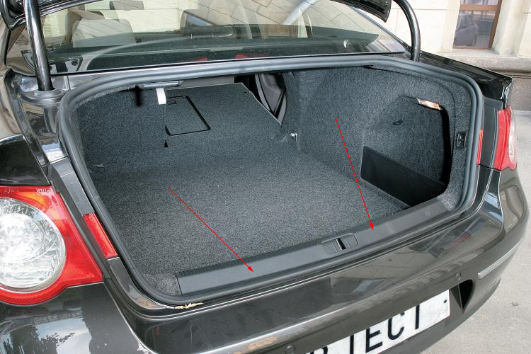

    Кароч в багажнике есть вот такая штука
    пластмасска сзади, показана стрелочками. Она крепится к кузову на железные клипсы, которые имеют вот такую форму (точка просто так слева):
    _\/_
    широкий конец вставляется в пазы на пластмасску, а острый входит в прорези в кузове, за счет этого все и держится. Вот часть этих хреновин потерялась. Можно ли их гденить отдельно приобрести? И как они точно называются, мож индекс какой есть. Заранее спасибо.

    Sten, Саш, похоже вот что тебе нужно:
    N 908 338 01 Вставка, распорная
    N 103 546 02 Cаморез с внутренним TORX
    Перевод на экзисте сам знаешь какой Может не совпадать с реальностью. Зайди в экзисте в раздел VW-passat -> Кузов -> Коврик багажника Накладка для кронштейна замка и проверь

    Вась, походу это не оно, т.к. туда ничего не вкручивается, никаких саморезов, оно само как крепеж. Визуально похожи на №8 и № 18 на этой картинке. Возможно это оно и есть Широкая часть вставляется в пазы в пластмасске, а острая вставляется в прорези в железе и так и держится это все. Когда пластмасску отдираешь, некоторые остаются в пазах а потом проваливаются вовнутрь

    Sten, Саш, ну зайди по моему пути, как я указал. Я смотрел 2007 год, но не думаю что отличаются. У тебя ж 2006??

    а не проще на герметик её под гнёт на ночку...
    врядли тебе её отдирать когдато нужно будет, ну а если и нужно - отдерёшь, а потом опять на герметик...

    У меня там проводка идет к камере заднего вида. Камера раз в 1-2 года умирает и т.к. стоит копейки я ставлю новую Соотв. туда лезу.
    Смотрел, вообще эту крышку не нашел там

    4A0867276B
    42,834
    hobot, ага спасибо, вроде оно!

    А вообще у Саши поксипол для этих целей
    ну как же так??? 25 позиция - эта штуковина (только сталь), 26 и 27 - крепеж!
    42,834
    Она другая немножко и их там 2 почему-то на картинке. И насколько я знаю стальных не бывает только пластик.
    33,329
    Получено: 1,492
    2 - т.к. 1 на сарай, 1 на седан Вобщем хз. "За что купил - за то и продал"
