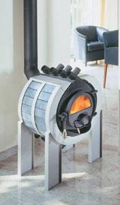

    Печка буллерьян - тепло по-канадски
    Каждый помнит еще из школьных уроков географии: в Канаде климат примерно такой же, как и у нас. И морозы там ничуть не менее сильные. Только вот бОльшая часть населения живет не в квартирах с центральнымотоплением, а в личных домах-коттеджах. Так что об отопленииканадцы с их стремлением к комфорту и экономии затрат на него просто обязаны знать гораздо больше нас.
    Потому не удивительно, что именно канадские инженеры-энергетики изобрели буллерьян – металлическую чудо-печку, обладающую исключительно высоким КПД. Около 80%! А нагревать воздух она начинает всего через несколько минут после зажигания топлива. В нашей стране буллерьян выпускают уже десяток лет, так что многие обитатели дач и коттеджей знакомы с ним давно.
    Не сжирает, а экономит…
    В отличие от нашей страны, где для отопления новых загородных домов и дач зачастую используют мощные электронагреватели, пожирающие, словно крокодилы, электрический ток и деньги, в Северной Америке для этой цели с успехом применяетсябуллерьян.
    Печь очень легка (вес агрегата – от 50 килограммов), и ее не нужно капитально устанавливать. Дымоход имеет прямо-таки примитивную конструкцию, что также экономит время и деньги. Печка реализует, причем с максимальной эффективностью, три способа теплообмена – конвекцию, излучение и теплопередачу. Фактически это синтез трех устройств: печи, газогенератора и калорифера.
    В отличие от обычной печки, буллерьян имеет две камеры сгорания: нижнюю – камеру газификации, и верхнюю – камеру дожигания газов. Основной источник тепла – не само топливо, а выделяемый им газ, сгорающий в камере дожигания и инжекторах – дожигателях верхних труб. Топливо лишь тлеет в нижней камере, благодаря чему буллерьян не нуждается в подпитке топливом рекордно длительное время.
    Кроме того, на нагревание корпуса печки идет лишь 20% тепла. Благодаря этому корпус никогда не раскаляется (температура на его поверхности не превышает 180 С).
    Бочонок на боку
    Внешне буллерьян – представляет собой цельносварную конструкцию из прочной стали. Этакий симпатичный толстенький бочонок, уложенный на бок. Снаружи он покрыт жаропрочной краской. При первых протопках краска полностью полимеризуется, что увеличивает долговечность покрытия. Через топку буллерьяна проходят стальные трубки. Схема их функционирования чрезвычайно проста.
    В нижние патрубки втягивается холодный воздух, по пути через печь нагревающийся до очень высокой температуры (+120 С). Этот горячий воздух с большим напором выталкивается из верхних патрубков печки, в считанные секунды заполняя помещение, подобно действию модных сейчас нагревателей-фенов. Перед ними буллерьян имеет ряд серьезных преимуществ:

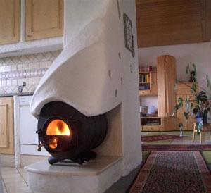

    Опытные мастера при использовании буллерьяна в коттеджах рекомендуют обкладывать его печным кирпичом. Кирпич надолго сохранит тепло, которое отдадут ему стенки стальной печки.
    И еще одна важная и приятная деталь: буллерьян имеет регулятор мощности. После того, как печь прогрела все помещение, можно установить желаемую температуру, прикрывая заслонку регулятора. Все как у современных электронагревателей!

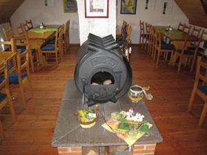

    Соблюдай правила установки
    Правила установки буллерьяна очень немногочисленны. Главное – выполнять рекомендации по конструкции дымохода. Чтобы не превратить инженерную новинку в обычную "буржуйку" из старой бочки, малопродуктивную и пожароопасную, к конструкции дымохода нужно отнестись со вниманием.
    Устанавливать печь рекомендуется не ближе одного метра от стен и горючих поверхностей (дерево, обои и т. д.), на минимальном расстоянии от имеющегося дымохода. Расстояние до горючих поверхностей может быть сокращено до 200 мм, если покрыть металлическим листом поверх слоя теплоизоляционного материала.
    Для лучшей циркуляции воздуха через систему труб буллерьяна нужно приподнять печь минимум на 200 мм от уровня пола и установить на основание из кирпича, плит, камня или другого негорючего материала. Перед топкой для обеспечения пожарной безопасности должен находиться металлический лист размерами 500x700 мм, расположенный широкой стороной к печи.
    Дымоходы могут быть выполнены из кирпича, металлических труб или жаростойкого бетона. Толщина стенок кирпичных дымоходов – не менее 120 мм, бетонных – не менее 60 мм, металлических – не менее 1 мм.
    Труба буллерьяна должна иметь высоту не менее 4 м. Над коньком крыши она должна подниматься по крайней мере на 30 см. Необходимо также по инструкции выполнить теплоизоляцию. "Изобретать велосипед" здесь опасно – можно запросто получить целый муравейник проблем.
    После того как печь нагрела все помещение, вы можете устанавливать с помощью регулятора мощности желаемую температуру, прикрывая заслонку регулятора. Закрывать регулятор полностью не рекомендуется.
