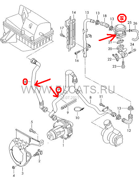

    targitay
    Гость
    Для начала смотри патрубки №6 и 7, у меня в 6 была вода и 19 клапан заржавел, замена помогла
    Смотри еще под №1 сам насос СВВ

    Golf Аватар для SUREN
    31.03.2010
    Армения
    749
    Отправлено: 37
    Добрый вечер , посмотри шланги и клапана, поз. 7, 8 ... может что то отсоеденилсяНазвание: img222.jpg
