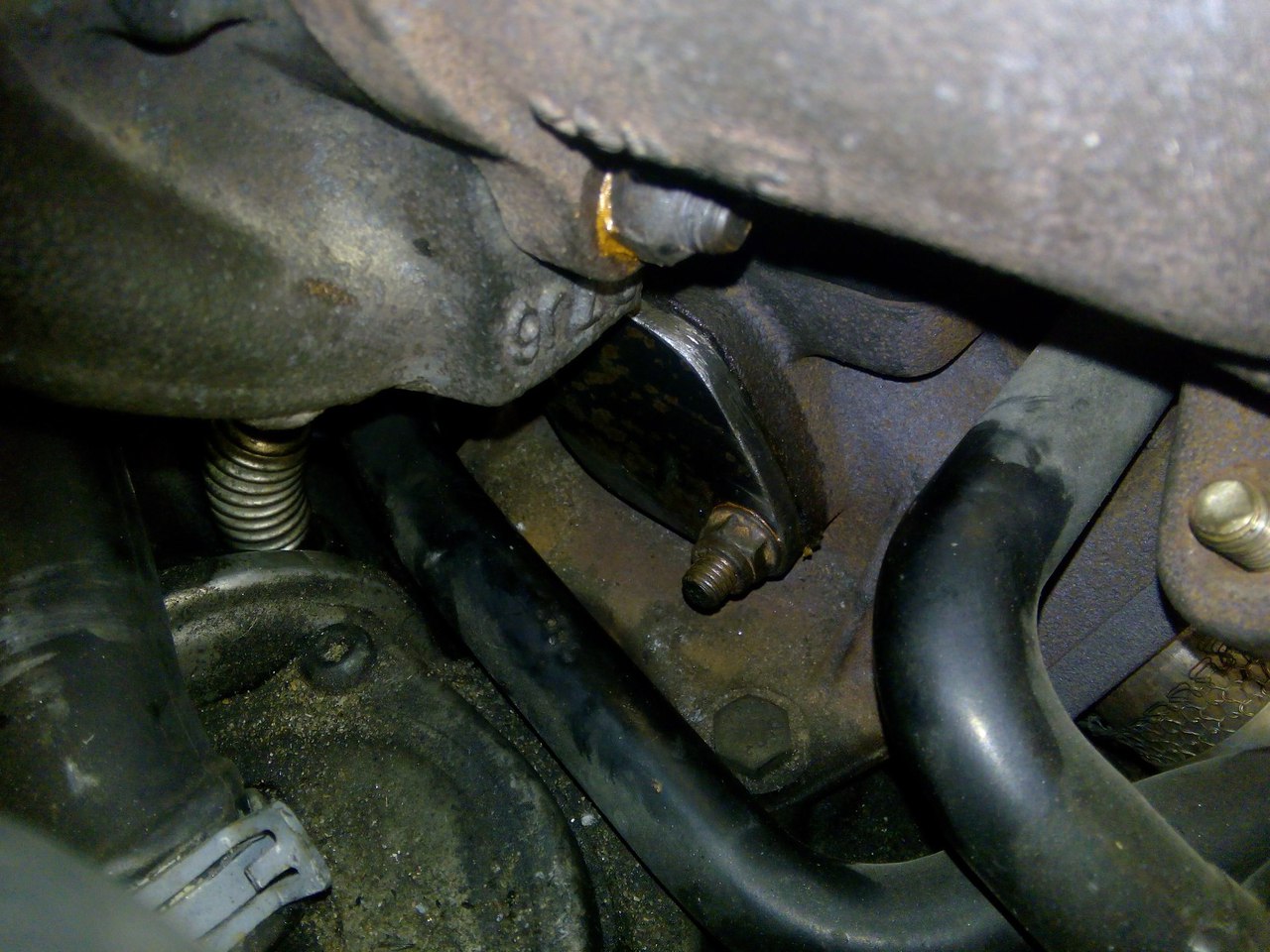

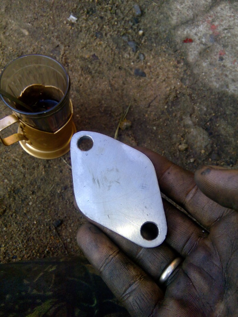

    заглушил EGR егр механическим способом ,а теперь хочу программно помогите найти код
  20. #1220
    14.04.2007
    Беларусь, Могилев
    4,521
    Получено: 419
    Отправлено: 59
    А при чем здесь код. Прошивку двигателя надо править.
    p.s. у меня так с егр за всё время вообще проблем не возникало. Работает до сих пор.
