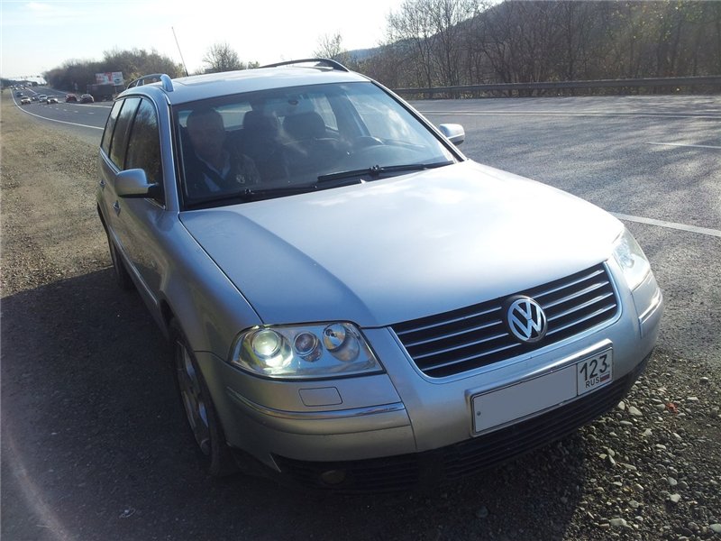

    Привет Ребзя!
    Принимайте в свои ряды
    Пассат б 5+ variant
    Ребят,сразу вопрос.Траблы с АБС!При маленькой езде,вернее почти уже при самой остановке-включается абс,отдает в педаль.Уже все разъемы почистил...Что может быть?Пока отключил и катаюсь без нее.
