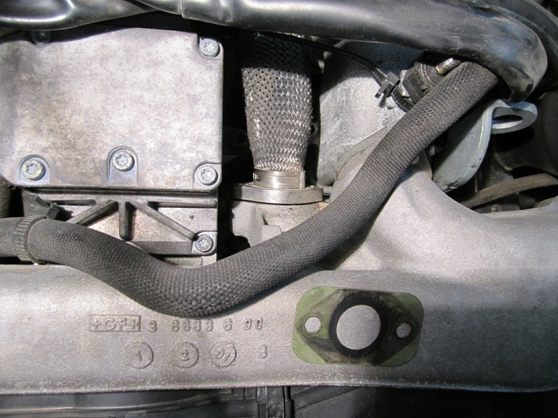

    Pointer Аватар для IDAL STALI
    10.04.2011
    94
    Отправлено: 7
    я вот думаю как его заглушить я одевал на шланг хомут и почувствовал более шустрый набор оборотов
    может мне туда поставить заглушку вместо это прокладки
  6. #306
    Passat Аватар для LORD69
    13.09.2006
    Россия, Тверь
    1,891
    Получено: 18
    Отправлено: 46
    Именно так.
    Sharan TDI 130hp ASZ и немножко японца... немножко 3.0... немножко ВэШесь))
  7. #307
    10.04.2011
    94
    Отправлено: 7
    а этого метода будет достаточно???? или можно что то ещё придумать
