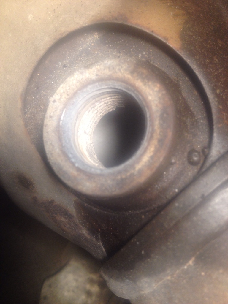

  15. #95
    28.03.2014
    18,237
    Получено: 2,148
    Отправлено: 89
    Выкрути первый лз, и если увидешь что-то типа этого то пора меры принимать...
  16. #96
    Lupo Аватар для Алексей77
    21.04.2009
    200
    Алексей77, внутри бочонка "тарелка", пружина и мембрана... если шток болтается - значит отломился от "тарелки", может пробить мембрану... пружина со временем ослабляется/проседает...
    шток исправного актуатора должен двигаться на 4 мм при давлении 0.35-0.37 бара...
    Спасибо, буду проверять!
    на фото вроде только резьбу видно.. Через отверстие ЛЗ будет видно оплавленные соты?
    B5+ 2005, AWT, МКПП, Highline. VagCom 3.11
    B3 1990, RP, LIM - продан.
  17. #97
    Passat Аватар для andrew77777
    12.11.2011
    Одесса
    1,237
    Получено: 65
    Отправлено: 33
    Да. Через отверстие будет виден катализатор . Я свой вообще снял - проблема не в нем . Проверь актуатор . Подай на него давление ,чтобы он открылся и закрой отверстие . Должен остаться открытым. Я этого не знал ,пока не поставил новую турбину. Проверил оба актуатора......Один открывается и так и держится,пока не стравишь давление. А второу медленно стравливает и закрывается. Где-то есть маленькая дырочка . Вот в таких моментах он закрывается,получается наверное передув - и машина начинает ехать в аварийном режиме. Ошибок по передуву небыло никогда . Поменял все,что ты перечислил до этого - проблемма не решилась. Сейчас на новой турбине.....пока сильно не газую ,но вроде лучше .
    Впринцыпе,симтомы были такие же как и у тебя!!!
    Хоть я не один )
    VW Passat B5+ 2004г МКПП 1.8Т AWT
  18. #98
    28.03.2014
    18,237
    Получено: 2,148
    Отправлено: 89
    Нормально там видно что соты малого элемента забиты наглухо белой сажей от сгоревшего на них масла...
