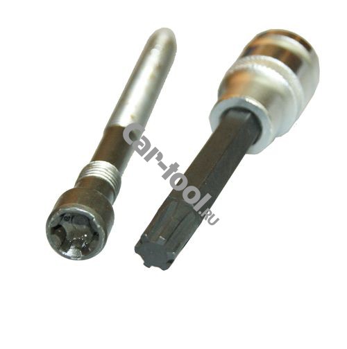

    помогие. каким торсом открутить болты на бошке. обычная звезда 55 не подходит
    Торкс нужен специальный , поэтому 55 не заходит.
    Выход очень простой - притупливаешь чуть-чуть каждую грань 55 торкса на наждаке и будет тебе счастье.
    Выход- это купить правильный инструмент! Тем более, что подточенным торкс не затянуть болты головки требуемым моментом.

    Александр31, болты всё-равно менять треба... Возьми новый болт и дуй в магаз, где инструментом торгуют... Там подберешь.
    Спасибо всем за помощ, особенно за рисунок торса. А я сегодня думаю ща скину бошку переберу, а тут эти болты. двигло 1,8 Т AWM
    Правильный инструмент это хорошо , но взять его негде ....
    С твоей картинки торкс не подходит....., к сожалению.
    Поэтому и советую подточить и не париться с поиском призраков. Да и затягивается ГБЦ без проблем.......
    Не правильное мнение.
    .Карел.,прав,все точно подходит,свою снимал и ставил таким же.
    Ну во первых это не Торкс. Точно не скажу, как это называется, но не Торкс точно Во вторых такие насадки продаются в любом нормальном магазе инструмента...
    Такшта подтачивать не советую. Кроилово к попадалову ведет.

    как это называется
    Polydrive
    Не,ну я конечно купил в РБ полидрайв и он как ты и писал в одной из тем мальца ну подошел по зубам.Фрезернули в размер и все гуд.Ну а так конечно лучше брать сразу в размер,что бы все точно.

    и мне интересно, как эта битка называется и размер
    во что нашел:
    "Для болтов с головкой Polydrive используется специальный ключ T10070"
