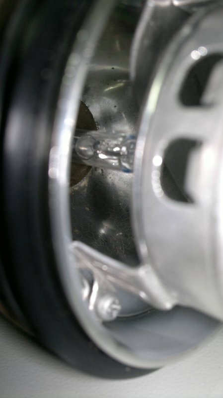

    Итак, почти полтора года прошло... посмотрим что же стало с туманками внутри:
    Как видно на фото ксенон выжег весь отражатель, так что под ксенон эти туманки не подойдут, стенки пластиковые и видимо от нагрева идет деформация..
