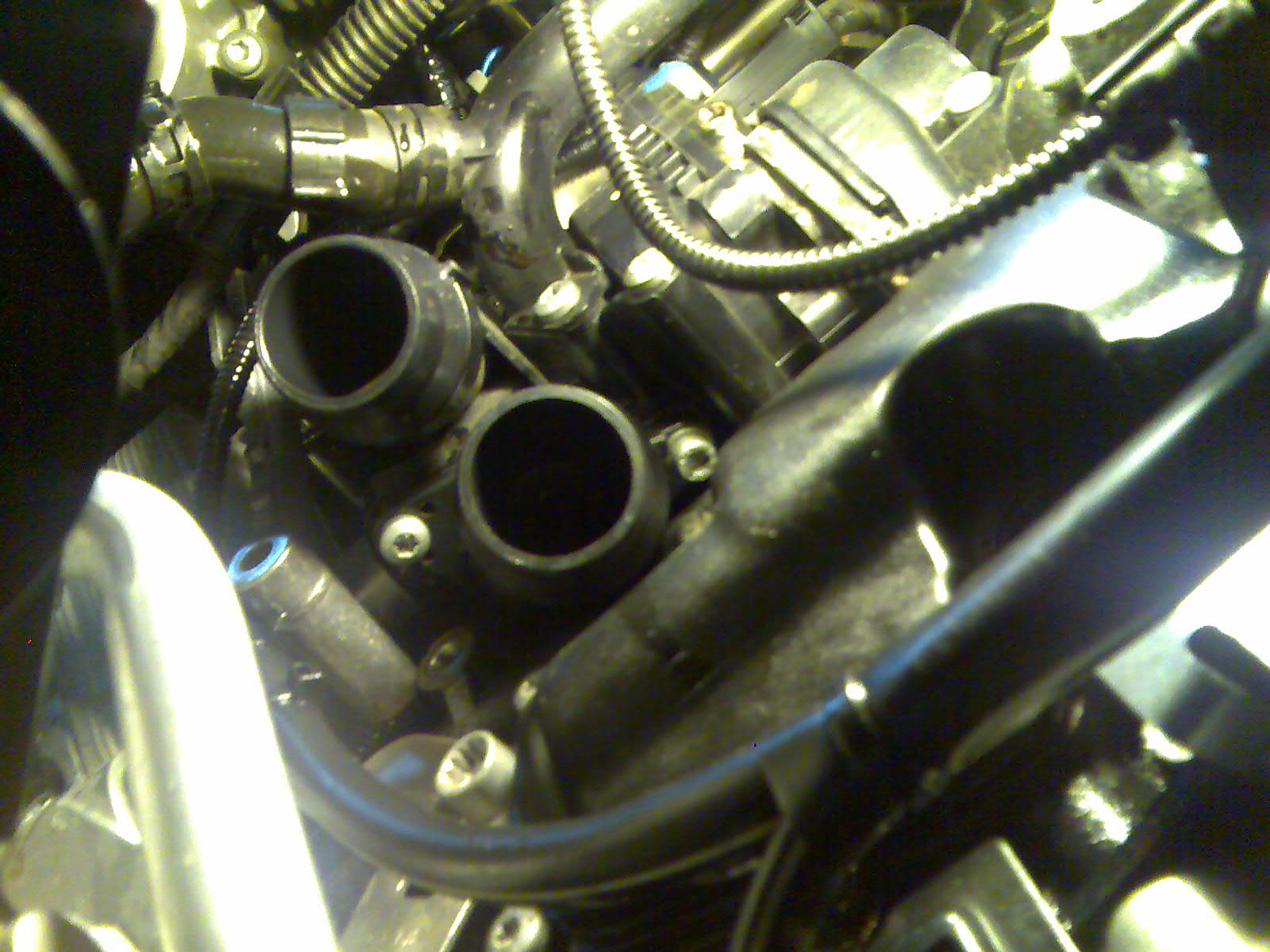

    Всех приветствую!
    В продолжение темы хочу описать свою озабоченность по поводу "убегания" антифриза.
    Когда на улице температура примерно до +30,то с Охл.Жид. всё в норме,
    а на днях уличный воздух прогрелся больше +30,то стал куда-то исчезать антифриз(в день грамм по 150-200 подливал)
    Сегодня было на улице +25 и опять всё в норме.
    Чего за фигня?
    п.с. под радиатором слева на защитке имелась сыроватость.

    нашёл причину-радиатор потёк(странно как-то ,ни с того ни с сего вдруг),открыл экзист,а там масса выбора радиаторов,
    посоветуйте какой взять? может кто ставил не ваговский?
    Сложно ли поменять самому радиатор? Может у кого отчёт по замене имеется?
    Буду признателен за информацию.

    у меня то же было весной - сначала кап-кап, а потом как как полилось, что пришлось на эвакуаторе везти(ну ОЧЕНЬ СРОЧНО надо было). ставили нисенс(типа дания) катаюсь, ава не впечатлила(по виду хоть чуть дешевле). меняется просто- радиатор крепится на 4 винтах к интеркулеру и подведены 2 патрубка(незнаю как у др , но у меня без вебасты и мотор БКП), воздух прокачивается с включением печки на макс. гниют очень легко- забивается низ солью и это место никак не продувается. как бадяжить г12++ - не проблема либо есть готовая г12+, но доливать надо будет всё ж г12++(это концентрат). если не прав пусть комрады поправят.

    Да,я посмотрел,вроде ничего сложного по замене.Как заменю,отпишусь.

    Всё,поменял радиатор.Трудного ничего нет.Четыре дня езжу всё ок.
    Если кому интересно,расскажу как менять.
