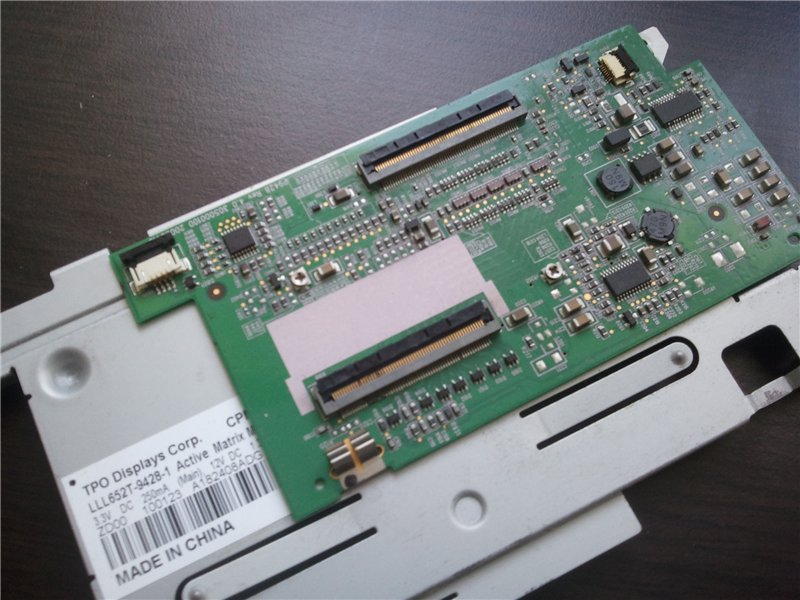

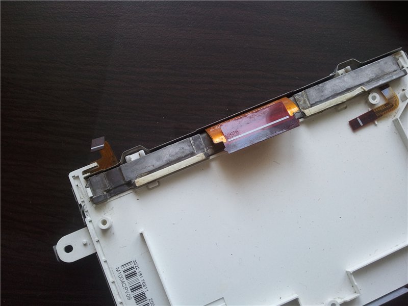

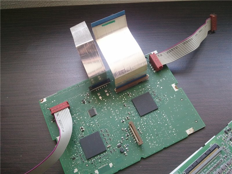

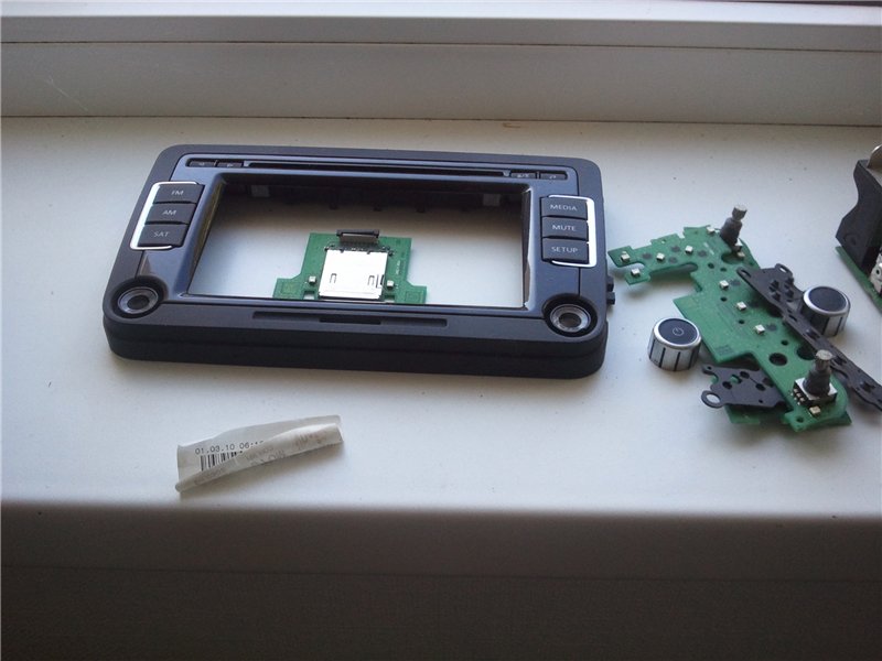

    Я разбирал, у меня дома 2 510тых разобранных валяются, внутри шлейф без резинок, вечером смогу сфотать.
    23.05.2006
    1,733
    Получено: 22
    Отправлено: 45
    сфоткай посмотреть!!!
    Passat B6 BMR Variant DSG-6 2007-2008 махнул не глядя
    Passat B5 VR5 Variant Tiptronik 98 был

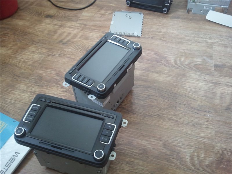

    Кароче вот, разобрал, а собрать нету времени, купил новый, а мой подарю пацанам.
    А вот те что купил, менял потому авто американские, поставил европейские.
