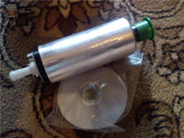

    Решил заменить бензонасос на всеми обсуждаемый Krauf!
    Купил сам насос Krauf 770026W за 880 рублей.

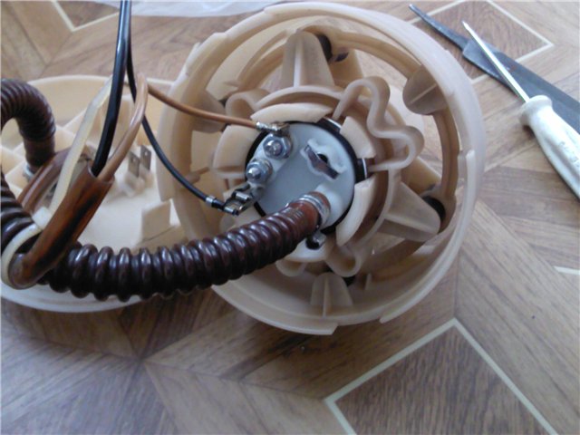

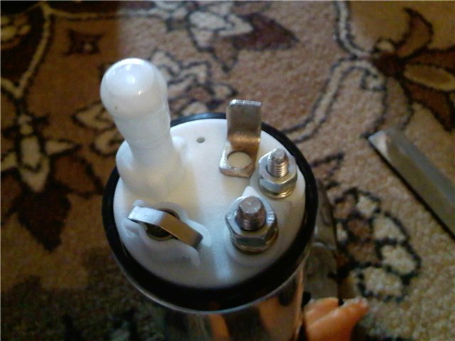

    Снял и разобрал бензонасос с машины. По размерам они одинаковые, отличие только в расположение штуцера и контактах.

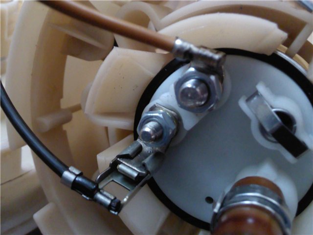

    Контакты сделал вот такие:
    Далее нагрел воды и снял шланг со старого насоса и одел на новый и зажал хомутом

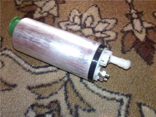

    Вот так он выглядет в собранном состоянии:

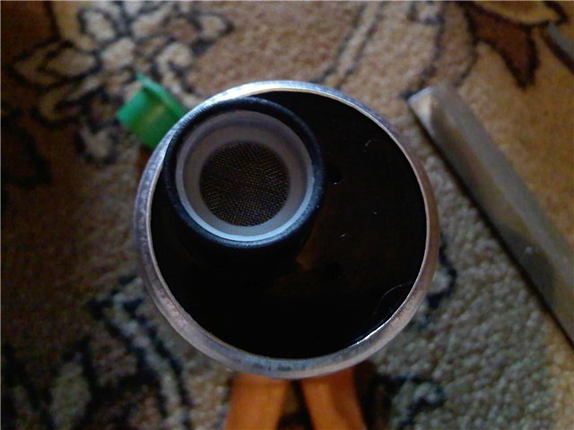

    Установил новый фильтр (идет в комплекте с насосом):
