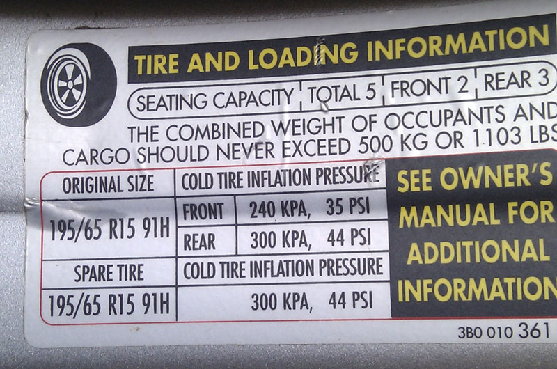

    Всем привет - все время качал 2.2 на обе оси и ни о чем не думал. Черт дернул приглядеться к наклейке по рекомендованному давлению в шинах.
    Судя по ней - перед надо качать на 2.4, а задние на 3 ???
    если исходить из того, что 1 Kilopascal = 0.01 Bar

    у меня написанно на табличке:
    перед - 2.3
    зад - 2.1
    так и качаю, резина R15 185 - 60, и тоже мягко и комфортно
    PASSAT Variant (3B6), 2002 г. , 1.9 TDI, AVF, 6МКПП, WVWZZZ3BZ2E388780

    У меня на табличке:
    перед - 2.0
    зад - 2.0
    так и качаю, резина R15 185 - 60, мягко и комфортно. Пока не знал о табличке качал и 3.0 и 2.5, очень жестко. Езжу в основном один.

    Что-то непонятно...
    Указания на табличках у многих разнятся
    От чего это зависит?
    28.11.2010
    Беларусь, Могилев
    129
    Судя по табличке давление указано для полной нагрузки (5 человек и полный багажник). Если ездишь один больше 2.3/2.1 по осям нет смысла в целях уменьшения расхода.

    Блин! А где табличку искать??? Всегда качал перед/зад 2.0...
    02.10.2008
    1,455
    Получено: 11
    на лючке бензобака
    diablero, На лючке бензобака посмотри.
