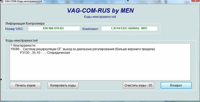

Комп включает желтый значек мотора, орет об ошибке.
Замена клапана (правда, вместо N18 поставил от N75), сброс ошибки ничего не дает!

					Итак, снял ЕГР. Дунул в "грибок" - сифонит в боковые дырки. Значит пробита мембрана... Буду заказывать новый ЕГРКажется проблему решил.
P.S. Коллектор чистейший! Даже сажи нет - металл виден. ЕГР тоже чистый... Но мембрана

					Ну да. И в ту и в другую сторону продувается и сосетсяТ.е. не герметично...
Не, точно труп. Как не всасывай - идет подсос и клапан ни на мм не поднимается. Хотя, когда снял ЕГР - ножка клапана была светлая, т.е. он двигался. Вот как понять на установленном ЕГР?

					Те же процедуры, что ты проделывал в первом посте по инструкции terco, но смотреть не только на показания ваг-кома, но и по месту на поведение клапан (надеюсь шток клапана ЕГР виден). На AFN по крайней мере видно визуально его работу. По идее он и с дыркой наверное может работать, но некорректно, просто будет требовать больше вакуума, а когда его не хватает и 18-й уже на пределе, тогда и вываливается ошибка.
