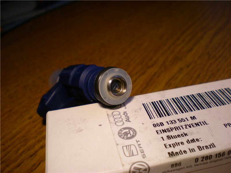

    Ну в общем пришла форсунка, только вчера, вместе с надетыми уплотнительными колечками на неё) Те, которые заказывал - не пригодились.
    Вот собственно она

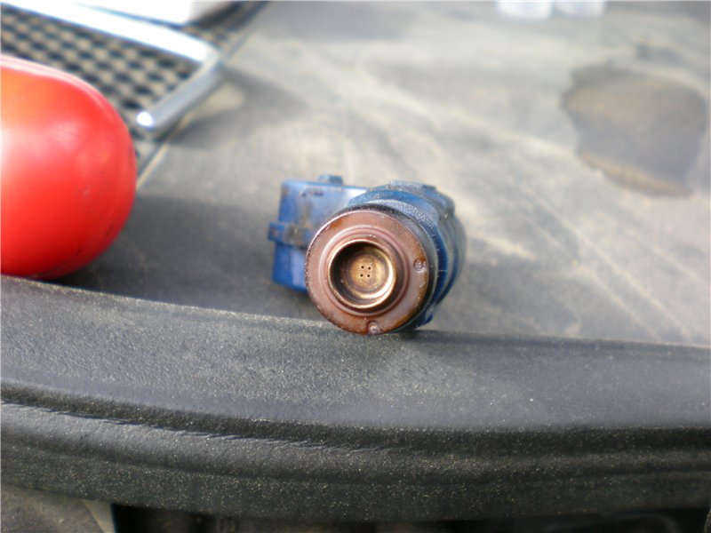

    Снял старую, установил новую. На всё про всё ушло около 10мин))
    Старая была в таком состоянии. По виду и не скажешь, что сломалась.

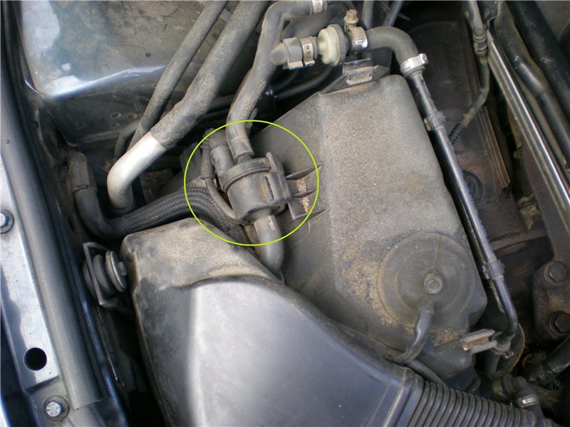

    Так же заметил такую хрень, что когда всё обгорало?, от турбины какие то странные пошоркивания были, и переодически стучала вот эта штука, обведенная в кружок. Потом всё стало норм))
