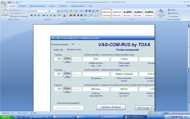

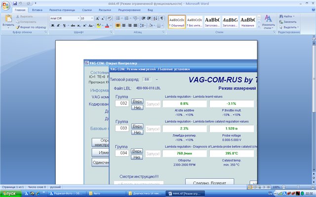

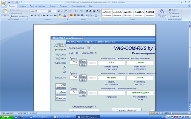

    Сообщение Ваше мнение по замене лямбды до катализатора AWT
    http://Ошибку не дает,тест на готовность проходит.
    034 гр.в базовых тест проходит ,но в измерениях пишет выкл.
    Напряжение выше 1,0 однозначно,да идиапозон регулирования вываливается за допуск+_10
    В 32 гр. адд.0.8, мульт уверенно стоит в диапозоне -0.3-3.9
    Думаю менять или еще пусть поработает
    http://[/URL]http://[/URL]
    http://[/URL]

    Цитата Сообщение от Sergeich Посмотреть сообщение
    Напряжение выше 1,0 однозначно,да и диапозон регулирования вываливается за допуск+_10
    Так оно и должно быть выше 1. Это ж ШДК.
    Оставь лямбду в покое....

    СССР,Столица
    2,931
    Получено: 85
    kalex,
    меня смущает ,что когда смотрю лямбду в измерениях 34, пишет тест выкл ,тоже самое для второй лямбды в измерениях тест ОК.Хотя мне помнится ,что раньше ОК было и для первой лямбды.
