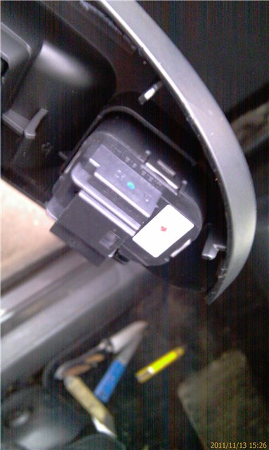

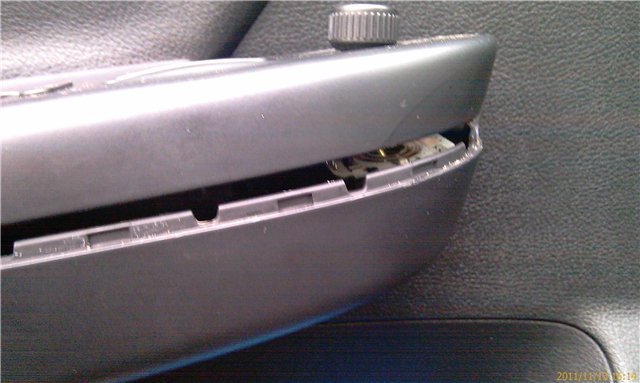

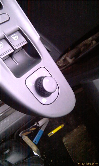

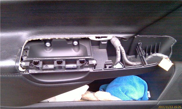

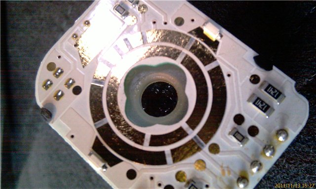

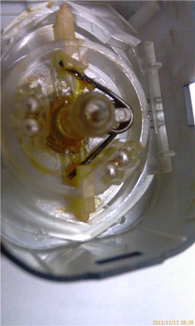

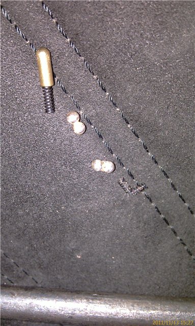

    Поменял таки джойстик,
    Цитата Сообщение от Fast Посмотреть сообщение
    Заглушка с тыльной стороны ручки и т.д.
    прикручена внутри подголовника, но это я выяснил потом, а начал как увидел в какой то PDF книжке .
    аккуратно клиновидным ножиком в том месте где крепится джойстик начал разделять подлокотник и пошло пошло...
    далее аккуратно отжимаются защелки на подлокотнике, которые держат джойстик, он вынимается и вставляется новый

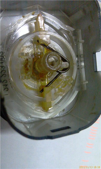

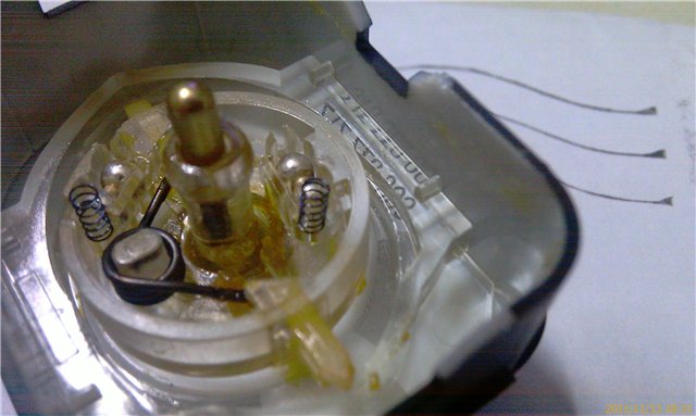

    как оказалось старый джойстик каким то непонятным образом развалился, может его и до меня ремонтировали ???
    вот его внутренности
    при разборе вывалились некие запчасти
    далее соединил обратно верх и низ и склеил т.к. защелки на самом джойстике были сломаны.

    Fast,
    FateSpb,
    Вы читали, что я написал???
    Ни какой заглушки нет, как на 5-ой Пасе. Разделять надо примерно как я написал. На 2 фотке видно, что то что было заглшушкой привинчено внутри подлокотника.
