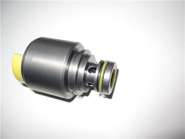

    moscow, Привет у меня такая же проблема ( один раз в неделю бывает) думаю регулятор давления масла в акпп накрывается
    А от куда понял что именно в этом проблема?
    много тем читал про этот клапан, симптомы указывают именно на него
    Спасибо.
    Значит видимо у меня проблема в нём наверное.
    А где он стоит на картинке? И какой его номер для моей машинки?

    у меня тоже ошибок нет. но такая проблема есть

    Я так понимаю под цифрой 15 то что мне нужно (для моего авто)?
    Можно ли его ставить не оригинал или только оригинал?
    Не пойму на картинке где он стоит в самой плите или нет?
    да именно он, код акпп твой в списке есть? себе буду брать ZF ведь коробка именно этой фирмы

    Завтра компом гляну что за коробас у меня, чтобы на верочку знать какой по вину мне нужен регулятор.
    Млин, тогда и мастер толковый нужен, кто за это дело возьмётся не дорого и качественно...
    В общем этот регулятор надо брать тогда.

    moscow, + масло +фильтр +прокладку поддона ну и пару болтов поддона на всякий случай если вдруг шлецы сорвут
    Это я в курсе, спасибо. Где бы только теперь мастера найти толкового кто бы это сделал качественно и не за дорого...
    а сам не сможешь сделать?
    в БЗ есть инструкция https://passatworld.ru/showthread.php?t=140546 так что дерзай
