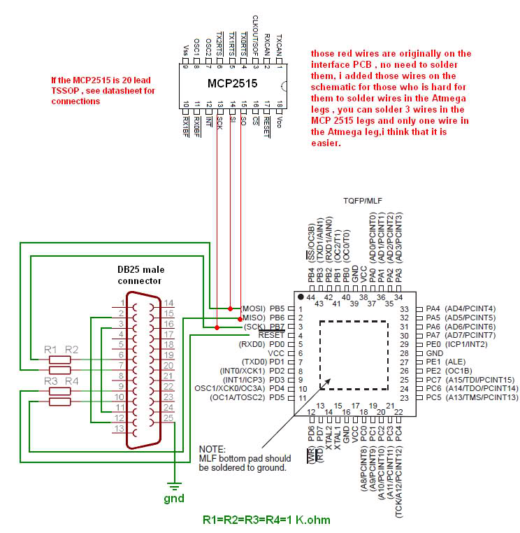

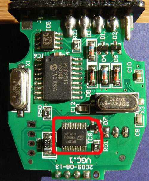

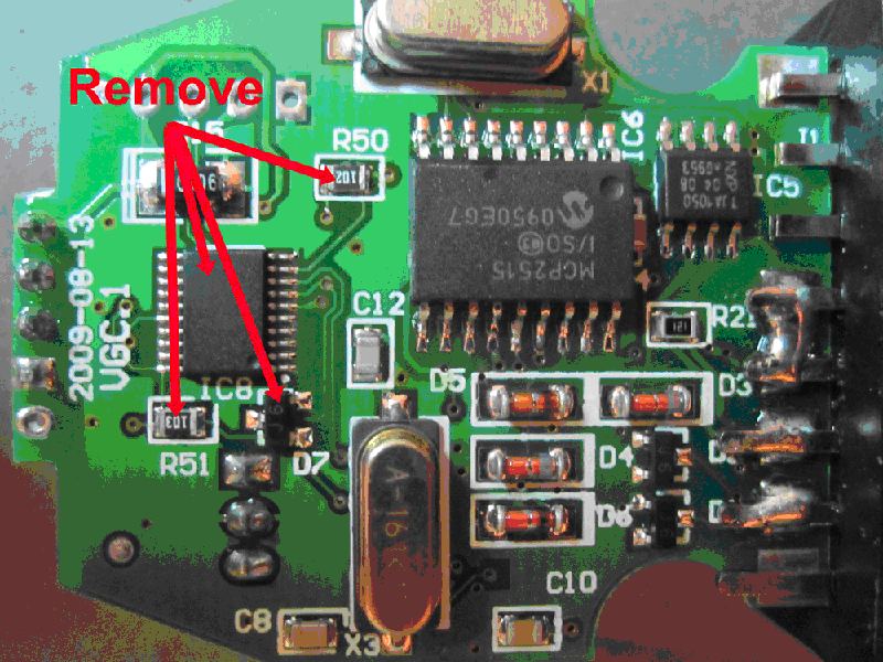

    Попытарся разобраться со старым шнурком:
    Цитата Сообщение от AWAS Посмотреть сообщение
    Адаптер 10.6 на чипе FTDI232RL.
    В устройствах опознается как "Неизвестное устройство". В свойствах PID и VID нулевые.
    MProg не видит. При передергивании кабеля из раз 50 опознался пару раз.
    Это что, прошивка или аппаратная неисправность?
    На плате распаян китайский контроллер MA801AT, который отвечает за перепрошивку FT и ATMega при стирании. Думаю проблема здесь. Несколько раз кабель распознался (PID, VID стали нормальными), MProg смог прочитать eeprom с нее, VCDS тоже запустился и опознал шнур нормально, я даже записал стоковый eeprom в нее.
    При последующих включениях снова "Неизвестное устройство", опознается изредка.
    С таким глюком никто не встречался?
    Нашел у чехов способ переделки такого кабеля.
    Вот эта микросхема, которая перешивает eeprom:
    А вот и сама схема переделки:
    Я в правильном направлении думаю?
