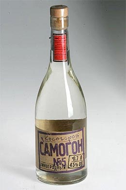

Размер: 6.8 КбВо даже что гонят ))) Синька синяя
