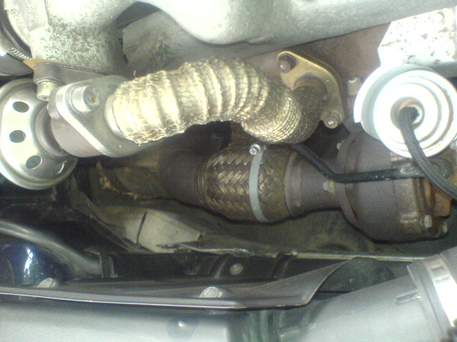

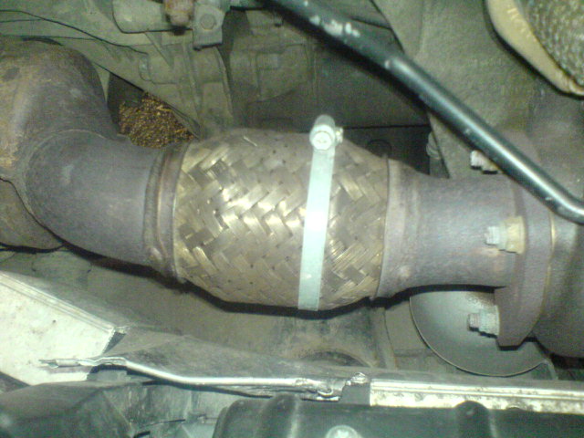

    Sanek k,скинь фото пожалуйста
  4. #24
    Touareg Аватар для Sanek k
    30.06.2009
    Россия, Смоленск
    2,584
    Получено: 24
    Отправлено: 64
    Ссори, забыл, иду щелкать...
    Вот так
  5. #25
    03.03.2010
    Архангельск
    367
    Цитата Сообщение от Sanek k Посмотреть сообщение
    Вот так
    спасибо завтра попробую
